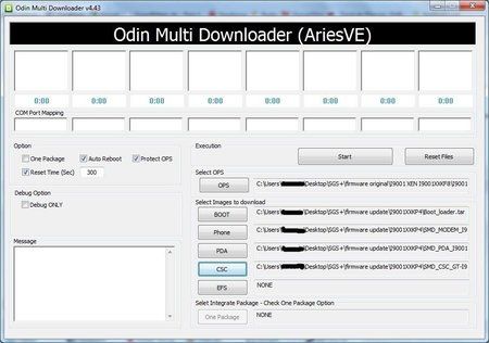

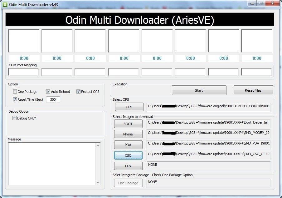

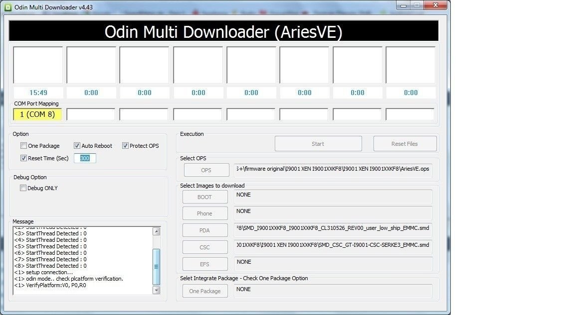

Mache mal Screenshots deiner Odin Einstellungen fürs Flashen.
Im Anhang mal die Einstellungen so wie ich sie beim zurückflashen hatte.
Beste Grüße
denzur

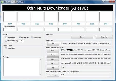

Leider sieht man auf dem Screenshot die interessanten Details der Dateinamen nicht. Kannst du ihn so erstellen, dass man die Dateinamen sieht, anstatt die Verzeichnisnamen?
Oh ja natürlich sry :p
Ich dachte, du wolltest die KF8 flashen? In den Feldern stehen die Dateien für die KP4. Da ist es kein Wunder, dass nach dem Flashen noch 2.3.4 drauf ist.

nun hab ich noch ne frage:

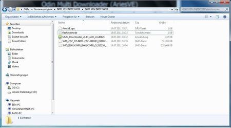

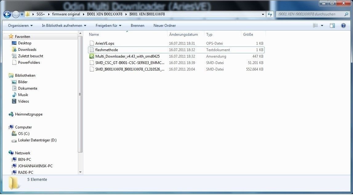

folgendes befindet sich im KF8 Ordner (Anhang)
Was soll ich jetzt wo rein tun? die Textdatei ist auf holländisch...
Danke schonmal :)
Im Grunde genau so, wie bei der anderen Flashanleitung. Da es kein Modem gibt, bleibt der Phone Eintrag leer. Aber die OPS Datei, die PDA Datei und CSC Datei genau so einfügen, und dann los.
Reaktionen: denzur

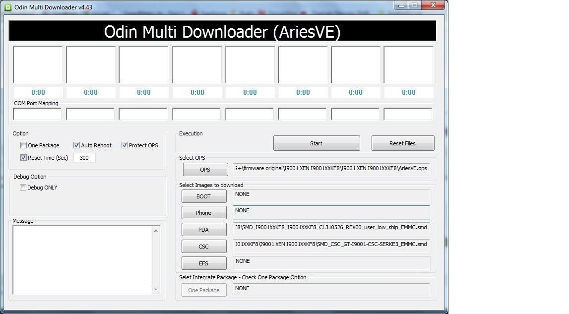

Hey,
kannst du mir noch ein OK auf folgende Einstellungen geben?
KEIN BOOT
KEIN PHONE
komisch nur, dass im Dateinamen der PDA-Datei kein "PDA" vorkommt...
naja das wird wohl so sein :)
Wär genial wenn das heute noch klappen würde
Viele Grüße
denzur
Ja, genau so.
Reaktionen: denzur
und es läuft und läuft o.O
15 Minuten sind rum und es läuft...^^
normal? Siehe Anhang
Der jetzige Status war bereits nach wenigen Sekunden erreich und hat sich noch nicht geändert
Einfach noch mal probieren. Das kommt zuweilen vor.
BINGO!
Danke vielmals :)
