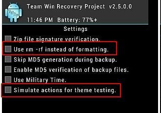

Und schau auch mal in den TWRP-settings nicht dass da ein Haken gesetzt ist, der kontraproduktiv ist:
Reaktionen: Harileu
Hi @magicw ich habe nachgesehen, es waren nie iwelche haken aktiviert. ich habe den ganzen Prozess aus post #9 wiederholft -> genau das gleiche. Immer noch 2 innere Partitionen. er will ums verrecken internen Speicher zweimal behalten.. einmal 1,3 und einmal ca.5gb....
