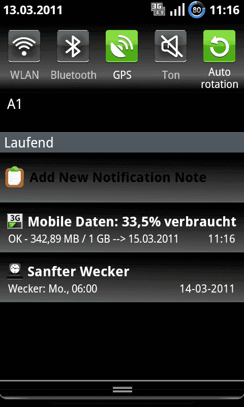

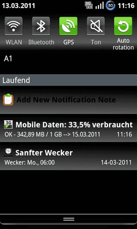

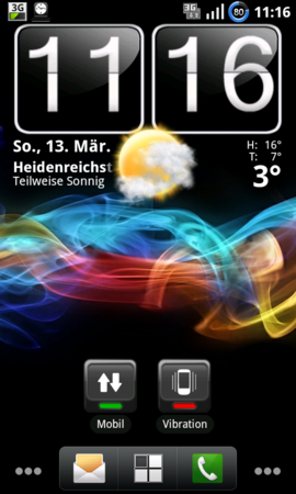

Habs auch gewagt - die Battery Symbole vom Griskeo Rom (framework res.apk) kopiert und in die Original framework res.apk reingezogen (vorher die Originale gesichert - eh klar ;)), dann noch den Hintergrund auf schwarz geändert (Gimp) und ein bissi mehr halt.
Funzt prima.
Wenn mir jemand erklärt, wie ich hier Bilder anhänge kann ich sie gerne posten.

Ok - na dann:
Hier die framework res.apk, falls sie wer verwenden möchte.
