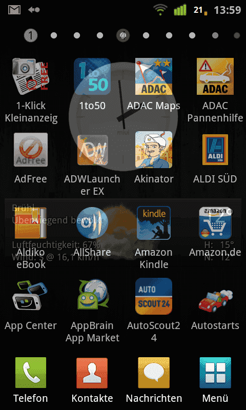

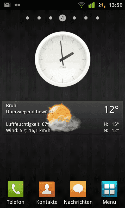

Ergebnis siehe Screenshots (der Homescreen im Drawer schimmert nicht durch, hab ich beim Screenshot machen nicht anders hinbekommen)
