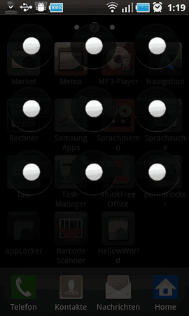

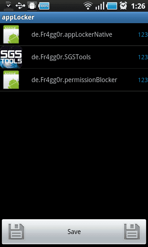

Hi,
dies ist eine app (+modifiziertes Framework) mit dem ihr eure Apps mit einem Muster sperren könnt.
Der Vorteil im Gegensatz zu 3rd Party App-Lockern ist, dass diese als Prozess im Hintergrund laufen müssen, dies ist hier nicht nötig, da die Abfrage nativ im Framework vorhanden ist.
Desweiteren bleiben die App Locks selbst nach einem hard-/factorreset vorhanden. :drool:
Falls man mal das PW vergessen haben sollte, als superuser die /system/appLocks modifizieren/lesen. Die Zahlen stehen dabei für das Muster.. oben links ist 1, rechts daneben 2, unten rechts ist 9.
Das File mit den Mustern kann nur von meiner App und dem Superuser gelesen werden.
Das ganze ist aktuell NUR für Leute mit 2.2, einem deodexed Rom (!), sowie root und busybox. ^^
Installation: Meine App installieren (SGS Tools), die zip nach /sdcard/sgstools/ packen und dann in meiner App unter dem Punkt apply script auswählen.
Uninstall skript ist darin auch enthalten.
Oder manuell: .zip downloaden, extrahieren, der Rest sollte klar sein. ;)

soo mal momentaner Stand:
-Verstellung ohne Reboot möglich
-Beim Start von Apps aus dem Launcher heraus, wird jedes mal ein File eingelesen, in welchem die packages + passwörter drinstehen. Scheint jedoch kaum bis keinen sichtbaren Lag zu erzeugen.
-Problem: Das framework läuft nicht als system prozess, sodass das file mit den passwörtern für alle User sichtbar ist.. immerhin liegt es auf /system, wodurch auch ein hard-/factoryreset die App Locks nicht aufhebt.
Für die devs und interessierten, hier meine Modifikation:
Ich habe lediglich die Activity.java im framework.jar bisher geändert.
Dort 2 ArrayLists (packages, pws) sowie eine Methode um die Packages und PWs einzulesen.
Desweiteren ist die Methode startActivitiyForResult verändert; sie prüft ob der Intent die Kategorie "launcher" enthält, wenn ja, wird getestet ob das Ziel Package in der o.g. Liste auftaucht.
Wenn nicht, dann ganz normal weiter, wenn ja, dann wird meine Lock App aufgerufen, diese bekommt das Zielpackage, sowie das einzugebene PW als Extras mit.
Hat der User das richtige PW eingegeben, ruft meine App die neue Methode startActivityForResultDirect auf, die im Prinzip die alte startActivityForResult darstellt.
Ich mach nachher mal nen update.zip für 2.2 falls es jemand testen möchte. :)

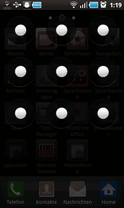

So,
damit ist die "app" nun in Beta Phase.
-Framework wurde optimiert die Packages beim Starten einer App einzulesen
-statt pins, gibt man nun ein muster ein.
Das geht 5 mal so schnell :)
- FileMode [660] -> jaaaa, damit kann nun niemand mehr die Passwörter lesen oder ändern, außer meine App sowie der superuser (und der launcher, aber der weiß davon ja garnichts :p ).
