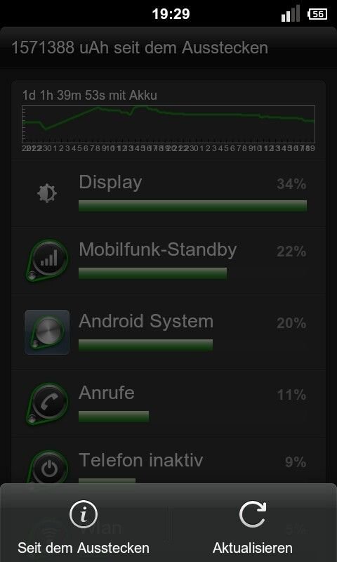

hier mal ein screenshot von meinem Akkuverbrauch.
Ich möchte gerne wissen, ob der Verbrauch von 20% des Android Systems
so ok ist, oder ob hier was falsch läuft.
Ich meine mich zu erinnern, das er bei Samsung roms immer nur etwas höher
war, als der von Android OS, der bei mir bei 2% liegt.
Habe Miui Joker V4.0 und Kernel neo 17-r11.

Bei mir liegt der Verbrauch des Anroidsystems bei 7%.
Aber an Deiner Stelle würde ich mir da keine Gedanken machen, wie Du siehst läuft Dein System gut, sprich du hast einen guten Akkuverbrauch!
Ich muss oft 2 mal am Tag laden und Androidsystem ist bei mir bei 7%, wird als nicht für einen hohen Akkuverbrauch verantwortlich sein.
Ich mache mir auch keine Gedanken mehr.
Bin nach Problemen mit dem neo Kernel (alle Daten weg nach flash von r12) zurück zu JVR mit tornado kernel (alles auf ext2) und System rennt wie Sau und ohne Probleme.
