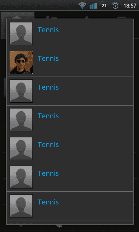

Kann mir jemand bitte sagen wo in der dialertabactivity ich die schriftfarbe nochmal ändern kann für das popup hier im screen?
Thx

Schon mal die
dialer_searchdialog_contents.xml
in res/layout
ausprobiert?
Reaktionen: galaxyS-rookie
Nein, noch nicht :D danke dir ;)
