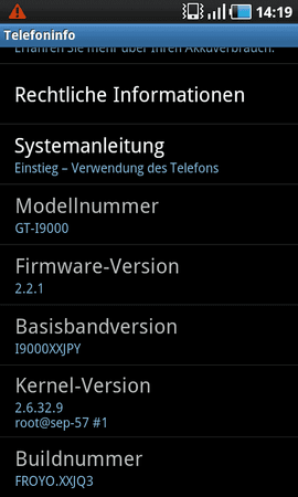

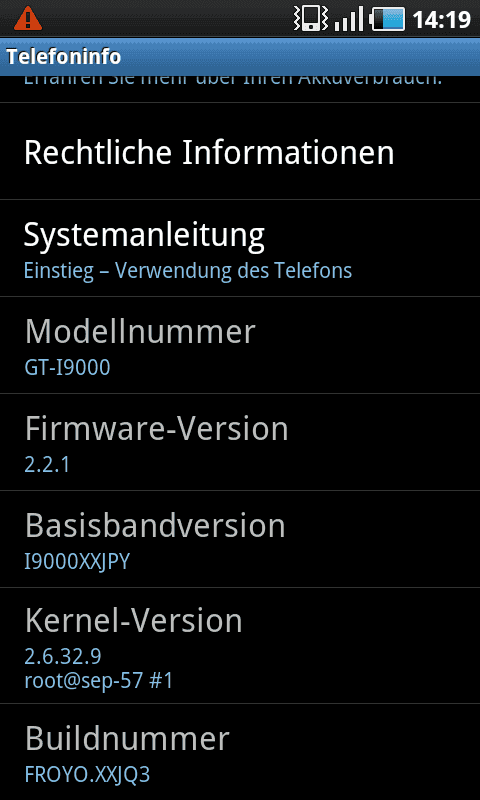

Hab noch meine Systemdaten agehängt.

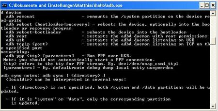

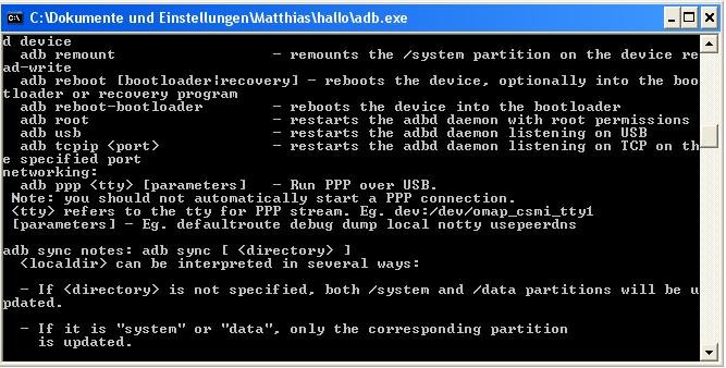

Hab nach sehr langem versuchen n Screenshot von der kurz aufblitzendene CMD bekommen. Evtl kann jemand was damit anfangen?

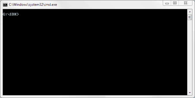

angenommen deine adb.exe liegt im ordner sdk auf der Festplatte G:/
jetzt navigierst zum ordner "sdk", hältst die umschalttaste gedrückt und machst einen rechtsklick auf den ordner
im kontextmenü wälst du nun "eingabeaufforderung hier öffnen"
sollte dann wie im bild aussehen
dann gibts du adb reboot download ein und drückst die enter-taste
davor solltest du im taskmanager den prozess adb.exe noch beenden

Du sollst ADB nicht per Doppelklick ausführen, sondern als Befehl aus der Eingabeaufforderung heraus:
Start -> Ausführen -> cmd [Enter] und dann erst z.B. adb shell
Reaktionen: -STCT2010-

Im Kontextmenü gibt es kein "eingabeaufforderung hier öffnen"
Mein System rennt unter XP
Dann rufe die Eingabeaufforderung aus dem Startmenü auf:
und navigiere händisch bis zum gewünschten Pfad.
