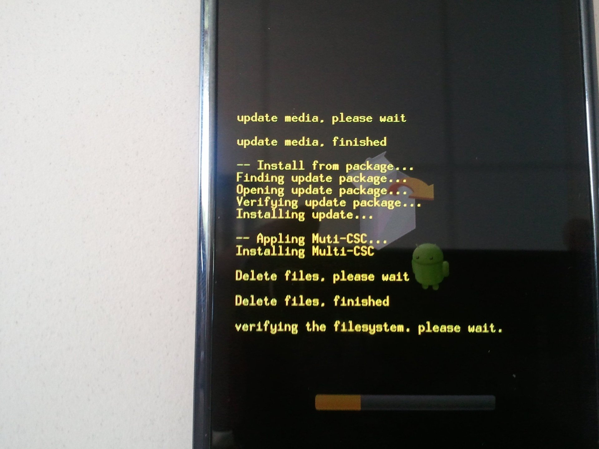

so. wir haben jetzt die JPU mit 512er pit und re-part ausgewählt.
flashvorgang durchgeführt:
jetzt hängt er seit ca. 10 min an der stelle (siehe foto)
akku raus/rein neustart? oder noch abwarten?
edit: wir haben den akku mal raus genommen und handy neu gestartet. nach wie vor das gleiche problem... es hat keinen wipe gemacht.
JPU wird angezeigt etc. aber die gleiche ursprungsproblematik...
noch jemand andere vorschläge? da stimmt doch was gewaltig nicht?
