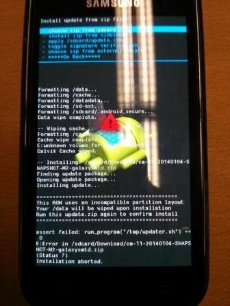

Auch dieser Versuch war nicht von Erfolg gekrönt und wurde mit der Fehlermeldung (siehe Bild Anhang 1) quittiert. Da dort steht, dass man zur Bestätigung den Flashvorgang nochmal anschmeißen soll, habe ich das auch gemacht aber es hilft nix. Gleicher Fehler (Status 7).
Flashvorgange mit der alten cm10.1-Version (von der ersten installation von cm) wurden mit dem selben Fehler quittiert.

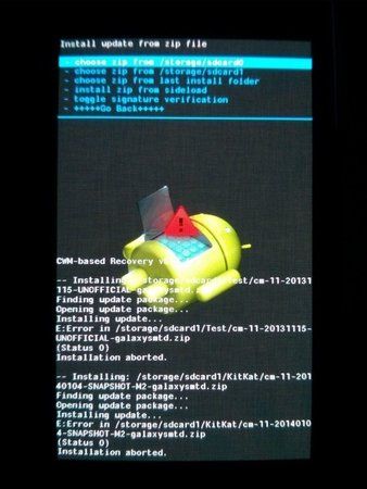

An anderer Stelle wurde vorgeschlagen die interne SD-Karte zu formatieren, was ich auch getan habe. Installieren kann ich aber immernoch keine Rom... jetzt bekomme ich aber einen Status0-Fehler :confused2: (siehe Bild Anhang 2)...
