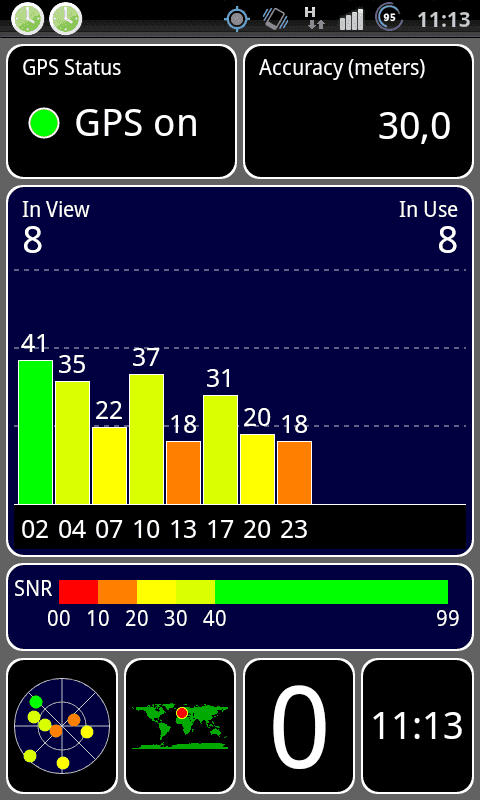

in dem programm aus dem 1. post wird mir angezeigt, dass ich mit bis zu 8 gps satelliten verbunden bin und die genauigkeit wird mit 32-94m angegeben, aber google maps ortet mich 2,2km entfernt von mir... hat jemand ne ahnung woran des liegt?
gps aids habe ich mal probiert, hat aber nichts gebracht... hab das programm aber auch nicht ganz verstanden, muss man da nur auf "setup" drücken und des läuft alles von alleine?
den fix wollt ich vorher flashen, aber da gibts irgendwie probleme mit cf-root, ich brauche iwie CWM 3.0...
aber das mit den satelliten finde ich echt krass, erstens die miese genaugikeit bei 8 satelliten und zweitens die verbindung generell, auf meinem balkon habe ich 8 stück und ungelogen nur 3m weiter in meinem zimmer drin 0....
