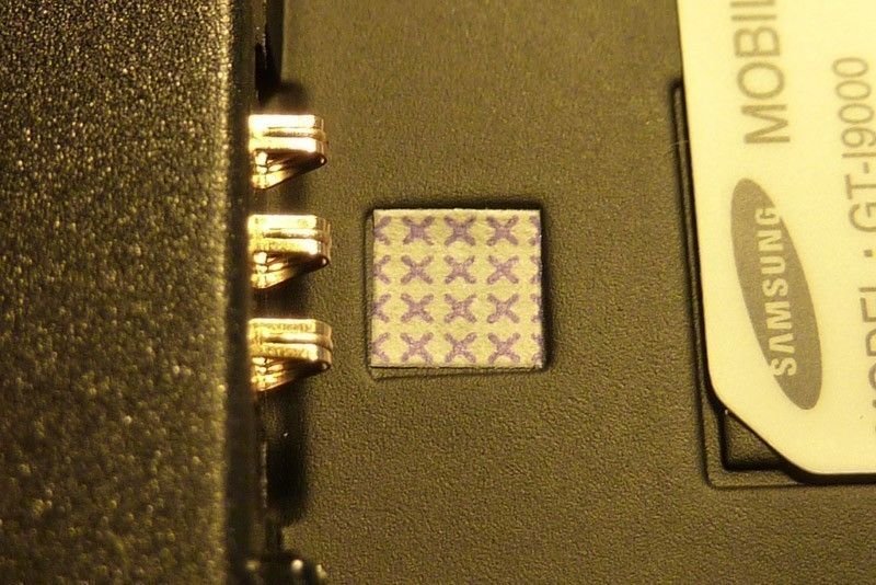

So, hab das Teil von w-support retour. Sie sagen es ist ein Wasserschaden... Mist.
Wie kann es unbemerkt zu einem Wasserschaden kommen?
Haste den kleinen Aufkleber mit den rosa/lila "X" überprüft? Das ist der Feuchtigkeitsindikator. Wenn die "X" nicht mehr zu erkennen sind und verlaufen sind, dann ist's defintiv in den Brunnen gefallen. Die "X" verschwimmen je nach Feuchtigkeitsgrad bis hin zu einer einheitlichen rosa Fläche.
Ich weiß nicht, ob das auf Deinem Fall zutrifft, aber beim Kauf von gebrauchten Geräten, die eventuell nur einen Softwarefehler vermuten lassen, sollte man sowas auf jeden Fall auch vorher checken.

Danke für die Info, die X sind astrein zu erkennen. Jedoch hab ich nachdem es jetzt "eh schon wurscht" ist das Gerät aufgemacht und es hat wirklich diese weiß verkrusteten Anzeichen eines Wasserschadens. Und ja ich habs wohl mal nass gemacht, aber das ist schon 3-4 Monate her, daher hab ich das nicht mehr in Verbindung gebracht. So wie es für mich aussieht ist wohl "nur" der USB-Port im Eimer weil ich immer noch problemlos in den Download-Mode komme.
