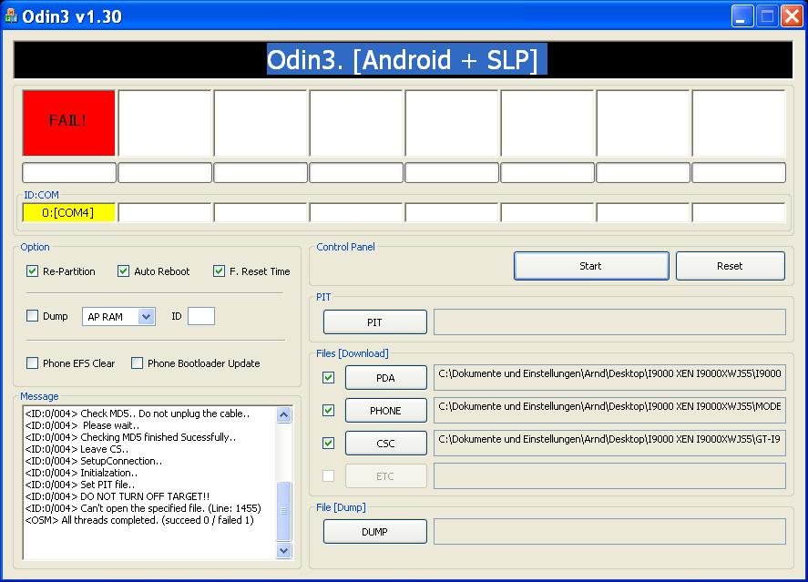

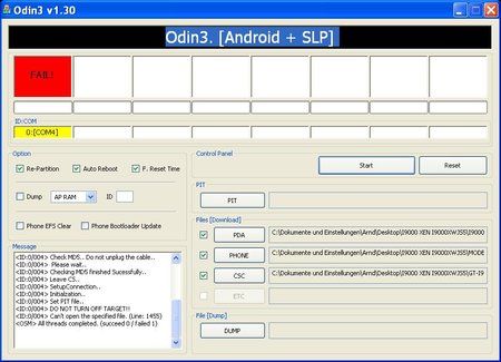

Ich komme bei meinem Galaxy S nur noch in den DL Mode .. im Recovery Mode ist nur ein Handy und ein Computer zu sehen.
Ich hab tausendmal versucht mit Odin zu flashen aber es flasht nicht. :'(
Ich habe mal einen Screenshot angehängt, ich hoffe das IHR mir helfen könnt!!!!
:danke:

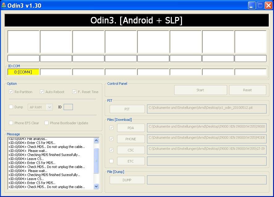

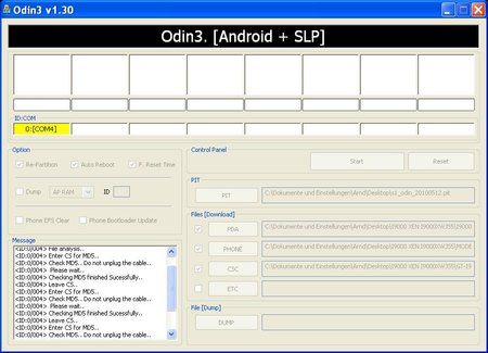

Ab diesem Pleas Wait kommt einfach nichts mehr. :(

Re-Partition und kein Pit-File kann schon mal nicht klappen......
Genau, Du musst das .pit-File noch einfügen, dann sollte es gehen !
Habs eingefügt.. geht aber immer noch nicht :(
803er Pit schon versucht?
Habs mal versucht mit der 803.Pit .. nach ner Minute warten fängts nun an zu flashen!
Vielen Danke euch allen.. !! Beste Forum =)
