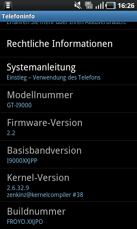

Samsung galaxy s
Model Nr.: GT-9000
Firmware-version: I9000 XXJPP
Kernel-version: 2.6.32.9 zenkinz@kernelcomiler #38
Buildnummer: Froyo. XXJPO

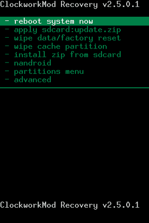

ich muss noch erwehnen das mein reboot menu auch anders ausicht als vorher habe einige mehr optionen wie auch die schrift is grun denke leute die von amdroid ahnung habe wissen was ich mit Clockworkmod recovery meine da ich grade das beshrieb oder es fersucht habe
ich habe volgendes das stechen an version
clockworkmod recovery v 2.5.1.0 lagfix edition

Hab ein bild geladen von telefon info da kann man denke ich alles wichtike erkenen.
Ein par infos mehr vom kernel sind aber auf english sry

Ich hofe es ist jemant der mir helfen kann das ganze weg zu machen den ich habe ja einige foren fur s flashen gelesen aber alle gehen davon aus das der recovery mode normal ist leider ist das bei mir nicht der fall da durch der instalation von ya ok 1.5 ist mein recovery eine modifizierte version von clockworkmode recovery und somit weis ich nicht wie ich da zum download modus komme.
