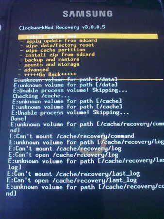

Daniel1983
I900 Schrott oder hab ich noch die Möglichkeit es zu retten???
Es geht nix mehr......wirklich nix...:blushing::blushing:
Hab es von einen Freund bekommen und kann mich austoben.
Fals es das Thema schonmal gibt oder Ähnliches bitte ich das zu entschuldigen!
Forumneuling:)

Die Reihenfolge ist wirklich wichtig, gestern habe ich es ca. 10x versucht, aber Handy war angeschlossen, dan Odin gestartet und sachen ausgewählt und dann Start gedrückt. Nach ca 3 min kam mount fehler raus.
Und jetzt erst Odin gestartet, sachen ausgewählt und dann erst Handy verbunden und Start gedrückt, jetzt geht es :confused2:
Seltsam, aber danke für den hinweis, dachte die Reihenfolge ist egal, ob zu erst Odin oder zu erst Handy verbinden.
EDIT: geht doch nicht :( mache neuen thread auf

ist immernoch dieser selbe fehler!! E:Error in/sdcard/***************/cm........zip
(Status 7):mellow:
Lade mal CM10 neu herunter.
Gesendet von meinem GT-I9000 mit Tapatalk 2
Hab ich gemacht...immernoch das selbe:crying:
