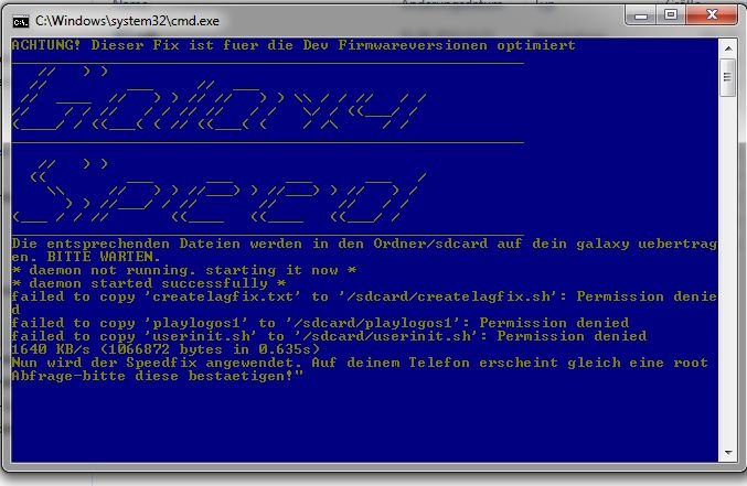

Der Speedhack funktioniert bei mir nicht. Ich habe JM5 und jetzt auch mal den neuen hack ausprobiert. Ich komme in Quadrant immer auf die knapp 900 Punkte... Jemand eine Idee woran das liegen kann oder bin ich einfach nur zu doof?
Ich habe Root und alles nach der Anleitung befolgt. Die Rootabfrage kommt aber nicht jedes mal...
Hast du neu gestartet? dein handy meine ich ;)
