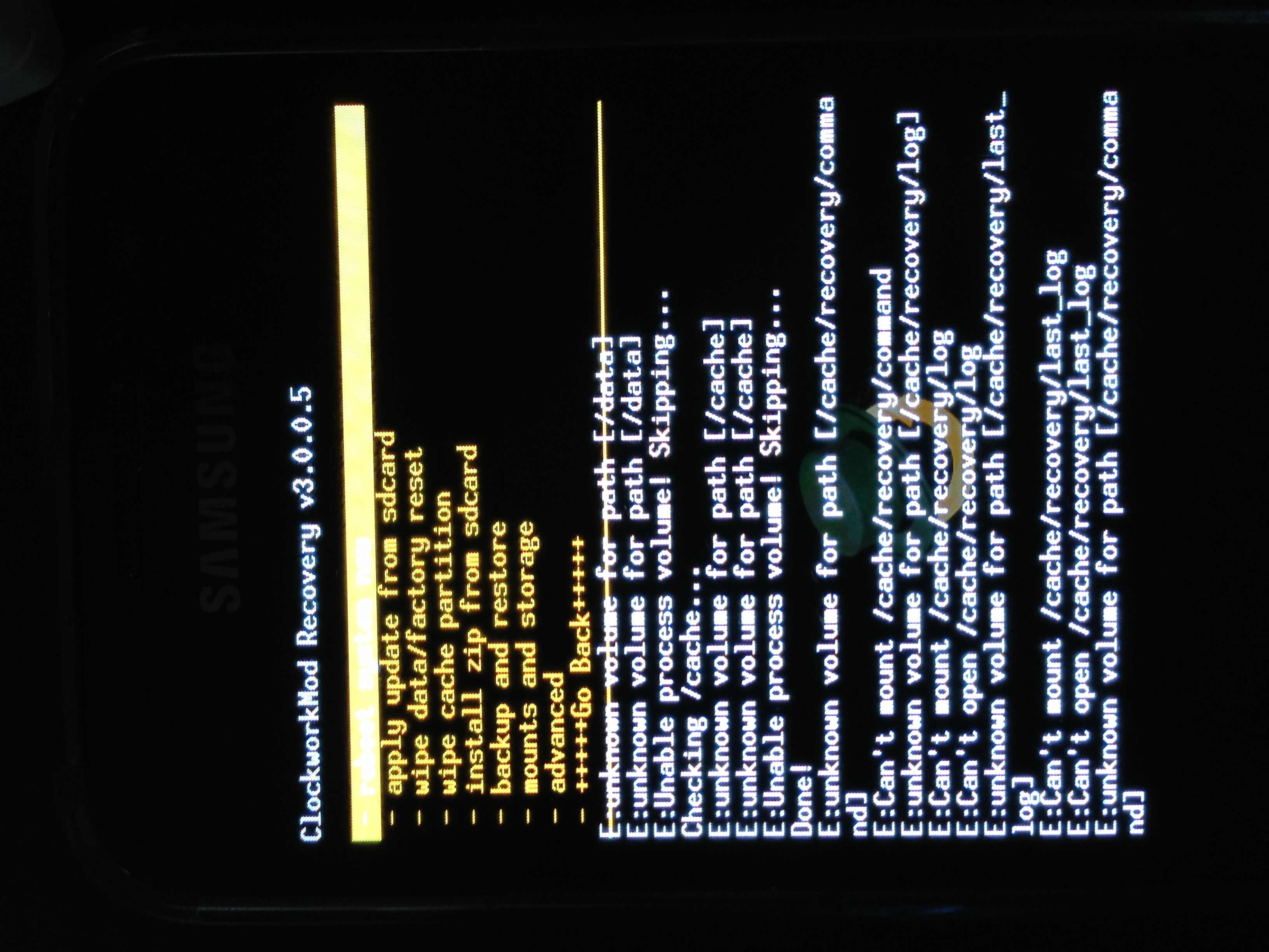

Ich schildere kurz mein Problem und hoffe das es da einen Ausweg gibt ansonsten hat das Samsung halt ein boot-loop.
Es geht um das Samsung S gt 9000. Ich hatte es gerootet auf 2.3.5 danach bin ich mit synagoge auf 4.1.2 hat auch alles wunderbar funktioniert stabil alles war schon nur meine kontakte waren alle weg. Ich bin dann auf das Backup von 2.3.5 gegangen das ich heute gemacht habe und habe es gestartet. Nu ist es passiert. nach ellen langen warten (ca.30min) habe ich genervt die Battery rausgenommen. Und jetzt bootet er mir nicht mehr hoch das einzigste was er mir anzeigt im DL ist Clockworkmode Recovery v.3.0.0.5. Mit folgenden Fehlermeldungen
E:unknown volume for path [/cache/recovery/log]
und noch vielem mehr
Ich denke er erkennt E: nicht mehr.
Ich habe versucht ihn mit odin zurück zuholen vergebens er erkennt den Massespeicher nicht und somit kein Handy.
Desweiteren lädt er das Handy mit dem Ladekabel die Battery nicht mehr auf auf auf defekten bootloader hinweist
Weiß einer Rat
Gruß seppell
Es muß doch möglich sein Dem Samsung ein neues Andrioid Betriebssytem draufzuspielen schließlich werden die Smartphones nicht mit dem Android geboren es wird draufgespiel.
Ich werde noch ein hinzufügen das ist das einzigste was er im download modus anzeigt
Übriges habe ich hauch schon gewiped undundund
Wenn das handy den Massespeichererkennen würde wäre mir da sehr geholfen
Kies habe ich nie installiert

http://s14.directupload.net/images/130201/mhouf8p5.jpg
Ich habe hier noch das Bild eingefügt das ist das einzigste was ich noch sehe.
alles was draufsteht funktioniert nicht mehr
du mußt eine dreiteilige firmware mit pit und repartition flashen, danach kannst du dein backup einspielen!
man kann nicht einfach ein backup von 2.x in ein 4.x system einspielen, da sich dort das partitionslayout mitgeändert hat ....

ich komme nicht mehr auf den DLM sonder nur in dieses CWM.
Das mit odin habe ich auch versucht das samsung erkennt mein rechner nicht an
nutze mal die suche... es gibt jede menge antworten auf dein problem und mindestens 100 threads von anderen usern...
Habe schon einiges gesucht leider fehlen mir bei meinem Problem die Stichwort um ein die Suche etwas genauer einzuschränken. Ich weiß nämlich nicht was das Handy genau hat ausser das vielleicht der interne Speicher gelöscht ist
selbst wenn der interne Speicher gelöscht ist, dann geht das mit der 3teilen firmware und repart mit pit...
für odin brauchst du den downloadmode(lautstärke niedriger), das ist der mit dem gelben Schild, nicht mit clockwork mod
wenn odin das handy nicht erkennt benutze einen anderen usb port am rechner
den ersten fehler an meinem ganzen habe ich entdeckt für DLM muß ich tiefer drücken. Gut ich bin im DLM jetzt habe ich das problem das odin den usb nicht sieht egal bei was für einem usb anschlüss. Vielleicht hast du noch ein tipp
