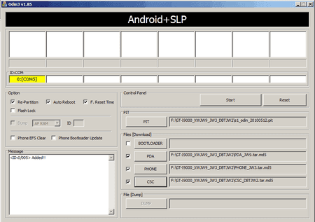

Das sieht nach einem Hardwaredefekt aus. Flashe die JW9 nochmals und lade vorher einen Screenshot von Odin hoch, wo man die ausgewählten Dateien sieht.
Gesendet von meinem GT-I9000 mit Tapatalk 2
Habe es jetzt nochmal geflasht. Der Screenshot anbei.
Danke nochmals.
In Odin passt alles. ;)
Du könntest mal versuchen CyanogenMod 10 zu installieren, weil JB hat ein anderes Partitionslayout und beim flashen auf JB gehen alle Daten verloren.
