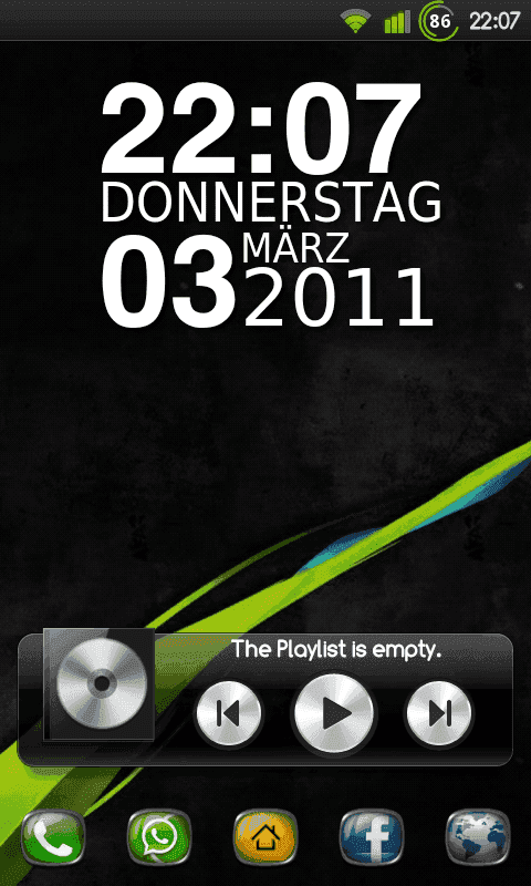

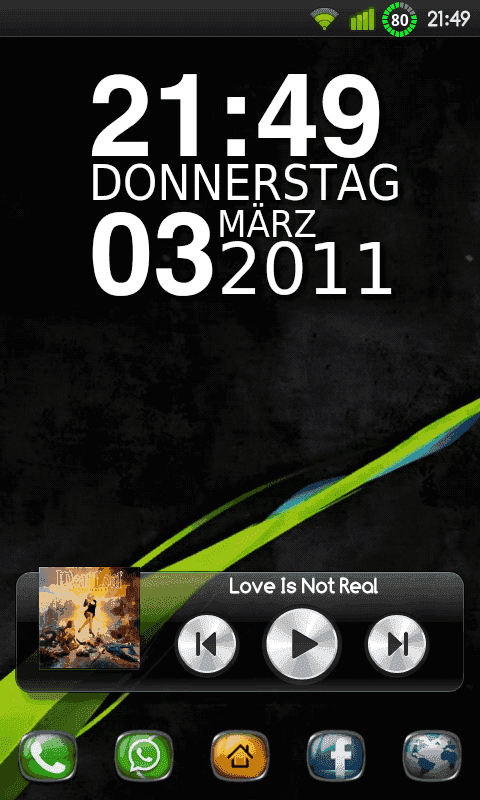

habe das ganze jetzt mit Gingerbread gemacht. Hat gut geklappt, doch musste ich (zumindest habe ich es gemacht) die Update.zip manuell aufs Handy ziehen und auch flashen. Das Endergebnis zählt, auch wenns optisch nicht passt habe ich endlich wieder eine Prozentanzeige. Vielen Dank Scheichuwe, für dieses Skript!
Und könnte ich jetzt nicht eigtl. die Symbol aus der Zip gegen meine eigenen eintauschen, sofern sich dich Anzahl nicht ändert? :rolleyes2:
Grüße,
Severus
Tante Edith sagt, dass probieren über studieren geht! Es funktioniert. Habe jetzt eine schöne Honeycomb-Akkuanzeige in Gingerbread grün. Die Ladeanimation ist zwar nicht voll funktionstüchtig (die vom Skript ausgeworfene hatte nur 20 Ladeanimationen, meine hat jedoch 100.). Kann ich das noch leicht beheben?

Genau das kannst du indem du deine Icons unter dem jeweiligen drawable-Ordner unter 'custom' ablegst. Dann im Skript auf 'custom' und fertig.
Das mit der Anzahl ist zumeist nur ein Problem bei der Ladeanzeige...
Du kannst sie jetzt aber auch einfach so ersetzen wie du es vorher schon versucht hattest
Siehe meinen Nachtrag oben. Habs einfach probiert und hat auch geklappt. :)
Die Ladeanzeige lasse ich links liegen, für den Eigengebrauch brauch ich das nicht. Wenn ich das Ding lade gucke ich eh eher selten drauf. :)
Ladeanzeige müsste sich durch einen kleinen Trick beheben lassen:
Und zwar ersetzt du im 'rom 2' alle Animationen mit deinen, weil der auch nur 20 Animationen hat und installierst dem im Skript.
Müsste gehen... Backup ;-)
