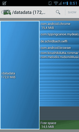

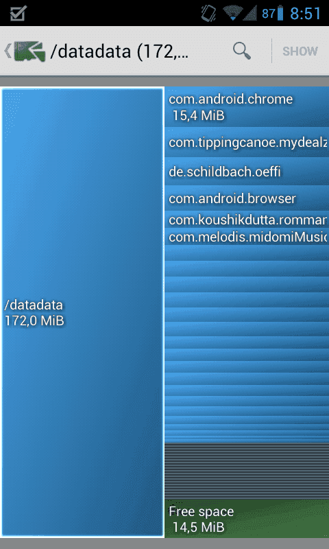

Moin moin!
Welche Möglichkeiten gibt es mit Root (und CyanogenMod 9) das Handy wieder zu beschleunigen bzw. die datadata-Partition zu "erweitern"?
Apps2SD scheint nur die Programme zu verschieben, die Datenbanken bleiben auf der überfüllten Partition (siehe Screenshot). Damit gönnt sich Chrome Beta schon mal satte 15,4 MB (früher waren es mal mehr als 40 MB!). Die Hälfte des Verbrauchs wird durch zirka 8 Apps verschleudert!
Klar, ich kann kurzzeitig aushelfen, den Cache löschen. Aber das reicht nicht (mehr). Ich bin bereit Geschwindigkeitseinbußen einiger Apps in Kauf zu nehmen. Dafür soll das Betriebssystem aber wieder "flutschen"!
Eigentlich dachte ich hierfür eine ext3/ext4 Partition (auf der internen?/externen?) SD Karte angelegt zu haben, als Erweiterung...
Vielen Dank, dass ihr helft mich aufzuklären :thumbup:!

scheichuwe schrieb:
Taj, nach diesem Fix wurden so gut wie alle Elemente 895 %) von "\datadata" nach "\data\data" verschoben. Nun ist wirklich alles zum Erbrechen lahm. Surfen so gut wie unmöglich. Positiv: Nur der Launcher ist flott^^.
Ich möchte eigentlich nur ein ROM (mit Root und BLN-Kernel) das sehr schlank und schnell ist. Ob Android 2.x oder 4.x ist eigentlich egal. Außerdem möchte ich die Daten EINZELNER Apps wie oben erwähnt verschieben können. Aber nun ist das Handy erstmal unbrauchbar... :thumbsup:
Wenn es das script ist, das sich in die init.d einträgt (oder bei jedem boot ausgeführt wird, gibt mehrere varianten) musst du "nur" apps öft genug verwenden, dann werden sie wieder zurück verschoben.
Sprich alle oft genutzen apps laufen flott, die weniger genutzen langsam.
Ist zwar auch nicht optimal, aber besser als nichts ^^
