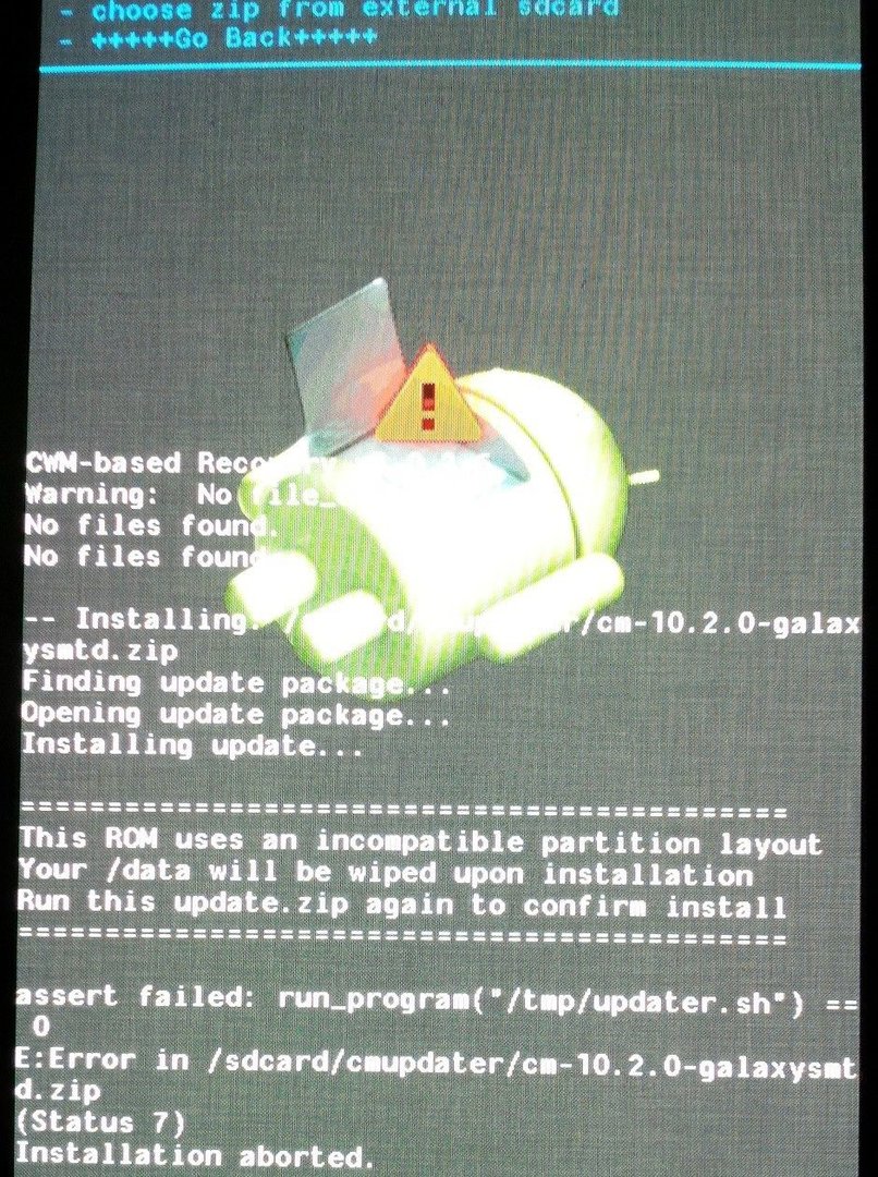

seit ich CM 10.0 auf dem S1 habe, ist es teilweise extrem lahm. Heißt ich muss manchmal Sekunden lang warten bis irgendwas reagiert.
Jetzt wollte ich ein Update auf 10.2 machen, dies will aber mein Handy irgendwie nicht.
Habe mir die Datei über den CM Updater runtergeladen.
Im Anhang seht ihr die Fehlermeldung.
Kann mir jemand sagen, was ich falsch mache oder woran es liegt?
Schönen Gruß
oetzi
PS: Ein Update auf 10.1 schlägt ebenso fehl

ich habe dasselbe problem. ich hatte ursprünglich versucht, direkt CM 10.2.1 zu installieren (von der stock ROM kommend), aber das setup ist immer mit Error status 7 (ROM passt nicht zum handy) abgebrochen. mit CM 10.2.0 kam derselbe fehler, bis es dann mit CM 10.1.3 problemlos geklappt hat.
CM läuft problemlos und findet die neuen updates (10.2.0 und aufwärts), deren installation bricht aber ebenfalls mit error status 7 ab.
jemand eine ahnung warum?
Der benutzte Kernel muss auch zum ROM passen. Also versucht mal vorher einen entsprechenden Kernel zu flashen, der mit CM 10.x klar kommt.

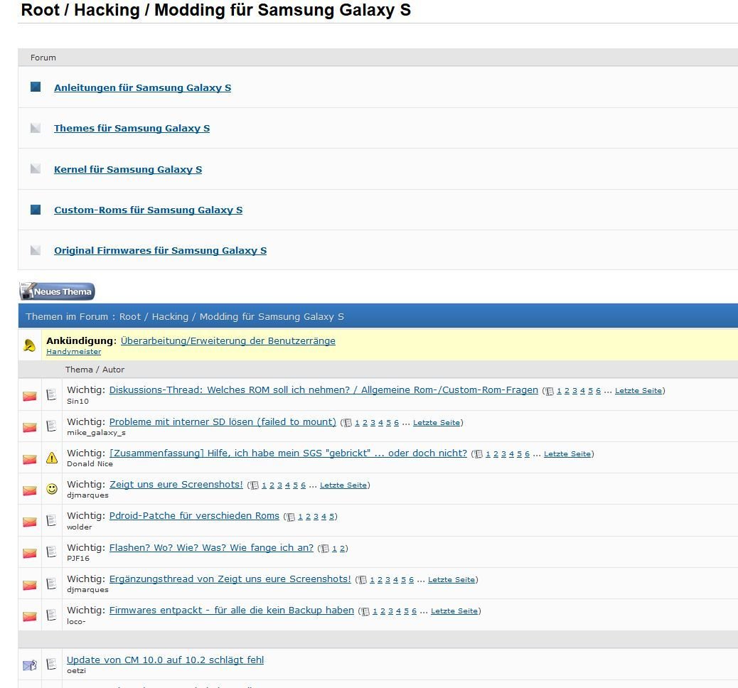

Ja - es ist deprimierend, dass Manche nicht mal den Kopf etwas heben und weiter oben lesen, wenn sie schon nicht die Suche nutzen wollen. :rolleyes2:
Ganz speziell für diese Nutzer habe ich mal ein Bild gemacht (s. u.) - Du darfst auch drauf schauen und wirst ganz unten Deinen Thread "Update ... schlägt fehl" entdecken. Und wenn Du dann den Kopf etwas hebst, entdeckst Du sicher "Kernel für Samsung S" und darüber noch "Anleitungen".
Und wenn man den Kernel-Bereich anklickt, kommt man - oh Wunder - in einen Bereich, wo Kernel besprochen werden - auch, dass man sie über ODIN flashen kann, wird erwähnt. Wie es der Zufall will, bezieht sich der erste Thread auf den Semaphore.

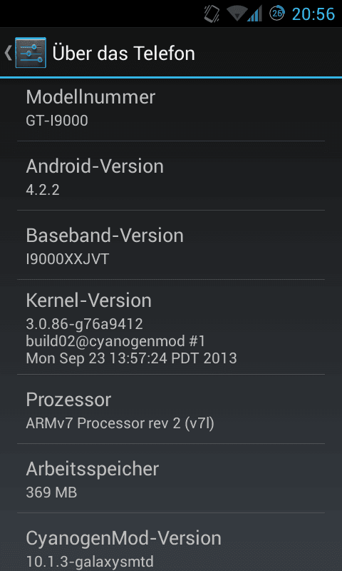

Mach mal bitte einen Screenshot der Seite Über das Telefon, woraus ersichtlich ist, was auf Deinem S2 drauf ist.

Naja, im Anhang der Screenshot.

Dann nehmen wir das Ganze mal mit Hilfe des Semaphore-Kernel in Angriff.
Wenn du obigen Link öffnest, findest du direkt auf der Startseite folgenden Hinweis:
This is a kernel based on the pawitp's one and it works for Android JB ROMs.
Semaphore <= 2.6.6 for 4.1.2
Semaphore >= 2.8.0 for 4.2
Semaphore >= 3.1.0 for 4.3
Semaphore >= 3.4.0 for 4.4
Dort findest du nun auch den Kernel, der zu deiner Android-Version (4.2.2) passt, nämlich Semaphore >= 2.8.0 for 4.2, d.h. der für dich relevante ist gleich oder größer als 2.8.0 aber kleiner als 3.1.0.
Nun besuchen wir die Semaphore-Webseite Semaphore - GT-I9000 JB/KK und suchen den für deine Version passenden Kernel (gleich oder größer als 2.8.0 aber kleiner als 3.1.0.)
Und voila, da ist er:
Semaphore_JB_3.0.0s.tar
md5sum 664329e465f221ab9b4103ff2f3d0220
Semaphore_JB_3.0.0.tar
md5sum da8da7965ebaa2182d041c5121b523a1
Semaphore_JB_3.0.0s.zip
md5sum 900936b463eff1d7761c13fb30acfdaf
Semaphore_JB_3.0.0.zip
md5sum 64b2b02d9a62306eb526adfedcb65954
Den flashst du nun bitte und berichtest uns danach ob das Problem gelöst ist.
