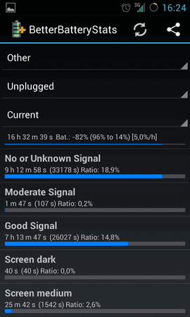

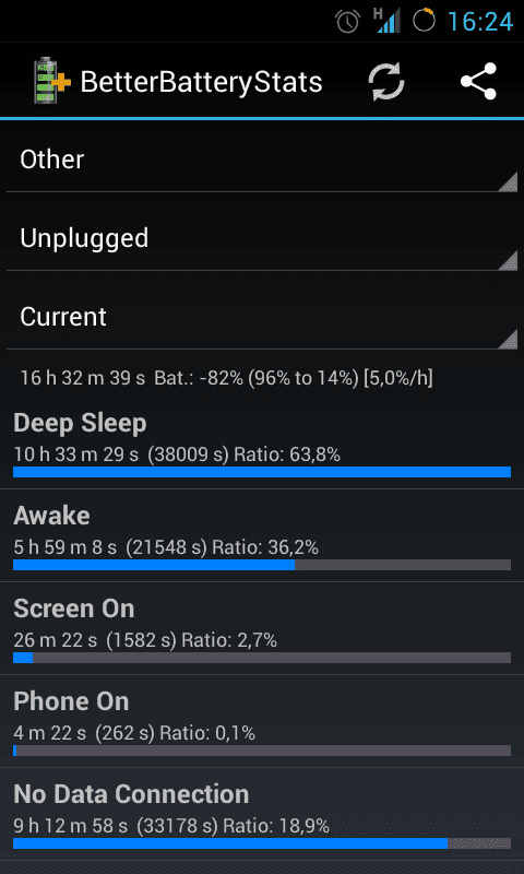

Nachzuvollziehen ist das hoffentlich an den beiden BSS-logs.
Beide wurden bei Abgestecktem USB/Ladekabel gemacht.
Was dort noch so exzessiv an meinem Akku nuckelt, ist mir nicht ganz offensichtlich. Denn es scheinen Prozesse zu sein, die normal sind für den Betriebsablauf.
Wenn ihr dort etwas Ungewöhnliches entdeckt und mir auch sagen könnt, wie ich das dann bereinige, wäre ich unglaublich dankbar.

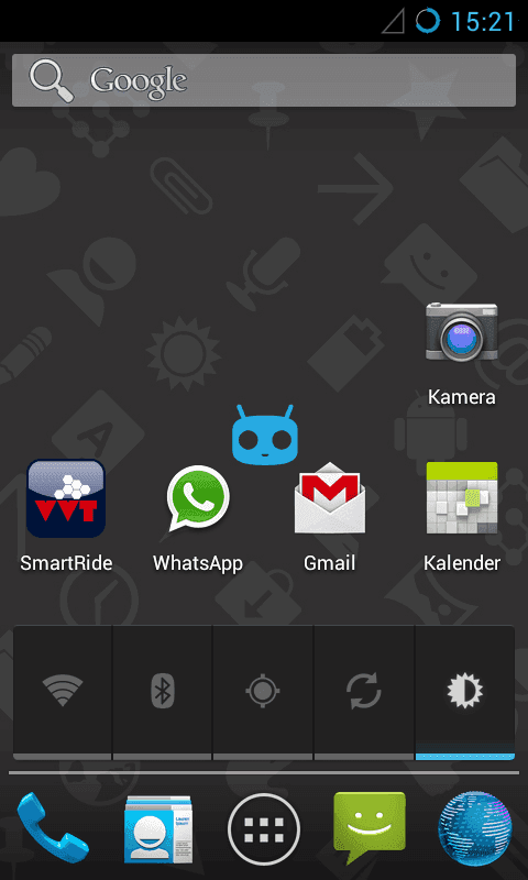

Ich boote mein Handy, er läd alles und schickt mich auf den Startbildschirm. Das Symbol zur Anzeige des Netzempfangs bleibt leer, Pinabfrage erfolgt nicht.
Interveniere ich nicht, rebootet er immer wieder bis zu diesem Punkt und schleift sich bis der Akku leer ist.

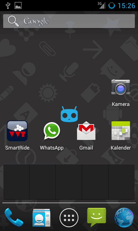

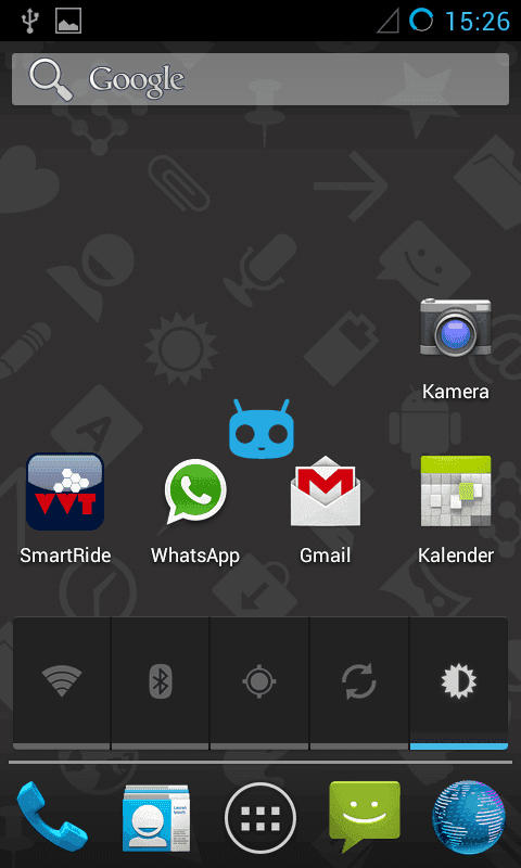

Die einzig funktionierende Intervention ist das Anstecken eines USB/Ladekabels. Dann findet er in 20 sek ein netz, wählt sich ein, fragt die Pin ab und alles läuft.

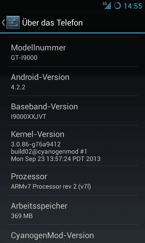

Screenshot_a: Telefondaten
BBS_log 1: nach geglücktem Reboot nach dem Ladevorgang ohne erneutes Anschließen des Ladekabels
BBS_log 2: nach Reboot und erfolglosem Reboot nach Ladevorgang
Screenshot_b: nach Reboot wählt er sich nicht ins Netz ein (15:21)

Screenshot_d: Anstecken von USB-Kabel 15:26
Screenshot_e: 20 sek. nach Anstecken Pinabfrage und Einwahl ins Netz.
