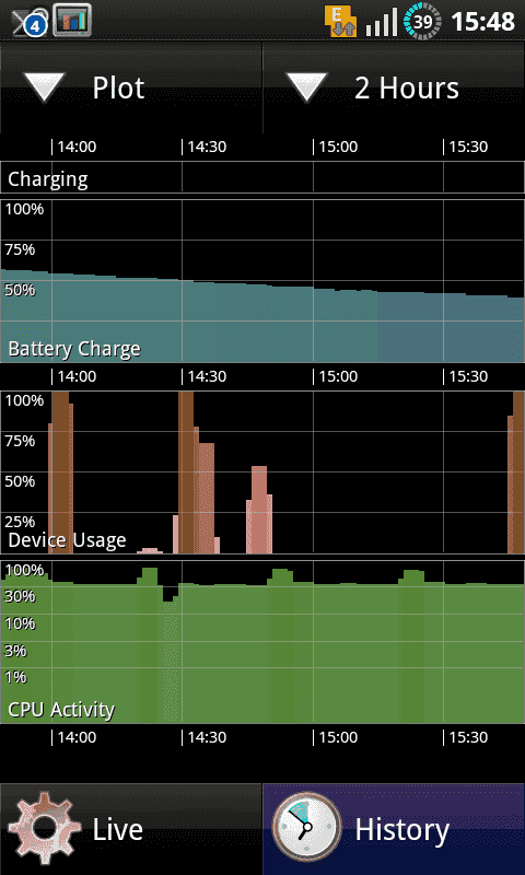

Genau, alle 30 min gibt es für ein paar Minuten volle CPU Belastung.
Oben sieht man den Akku, der im freien Fall ist.
Anm. das Handy lag in dieser Zeit fast ungenutzt herum kein WLAN, Kein 3G ...

Egal ob alle 1800 oder 3600 Sekunden, es nagt zu sehr an dem eh schon knappen Akku.
Ich brauch das Handy zum Arbeiten, mit dem Nilfs2 Fix entläd es sich ja zusehenst.
