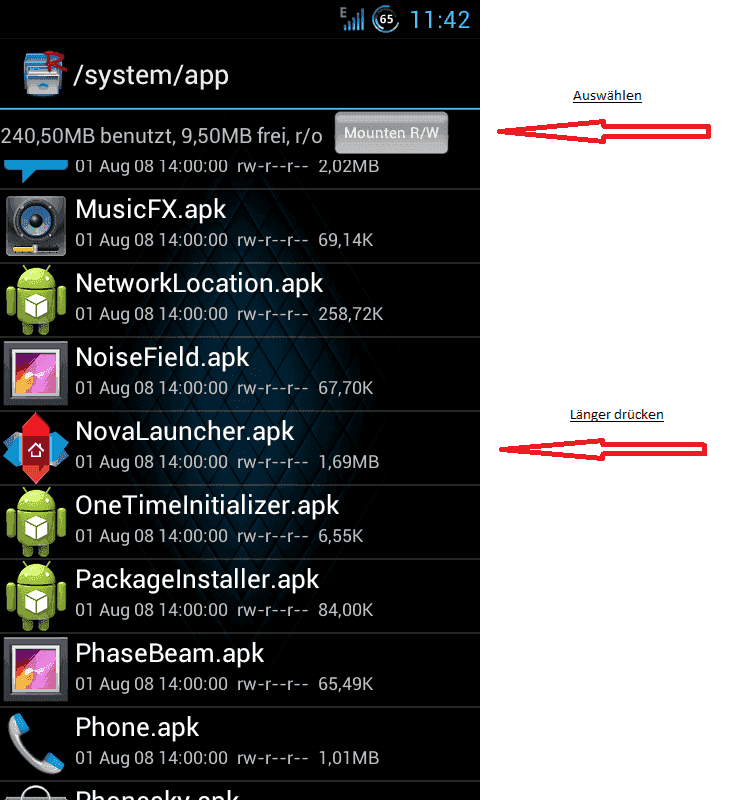

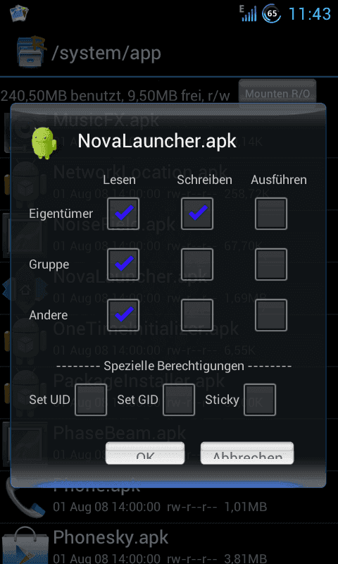

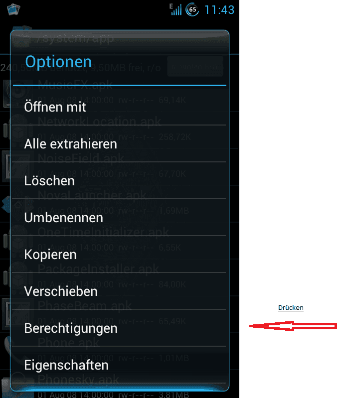

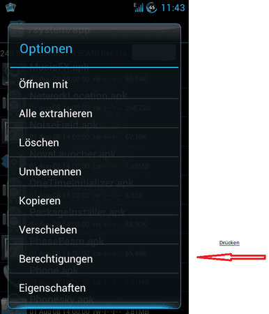

Hm. Habt ihr die Berechtigungen beim Einfügen der System-Apps berücksichtigt? Wenn ihr Systemdateien austauscht müsst ihr danach IMMER die Berechtigungen überprüfen. Dieses ist zB mit dem Rootexplorer möglich. Um diese anzupassen schaut ihr euch die Berechtigungen einer anderen Datei im gleichen Ordner an und passt die von euren neuen, kopierten Dateien den vorhanden an.
Ohne die richtigen Berechtigungen startet und Linux nix. Das würde auch erklären, warum der Launcher gar nicht erst angezeigt wird.
Wie sehe ich denn die Berechtigungen ?
Vorgehensweise mit Root-Explorer. Beachte, dass ich eine andere apk verwendet habe. Du musst natürlich die für dich relevanten selber suchen.

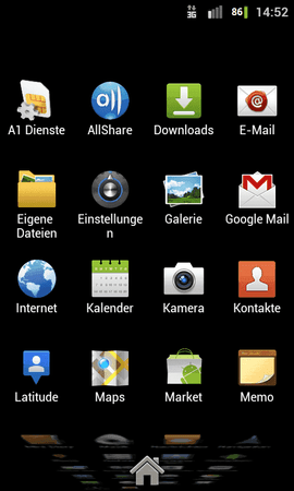

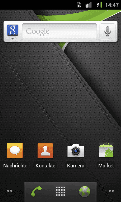

Ich verwende jetzt seit gestern den Launcher von Darky (Screenshot im Anhang), der ist viel besser als TW weil der läuft absolut flüssig.
