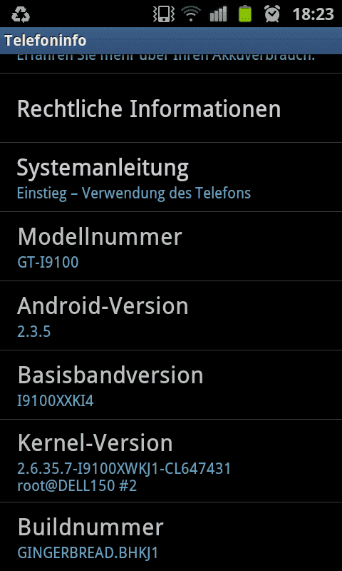

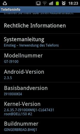

ich habe mal noch einen screen für die profis hier gemacht vlt können die ja schon am screen sehen wo es hängt

keulenwg ..Stichwort "Thema durchsuchen" ...such mal nach deiner Buildnummer ;) und dann vergleiche das mal mit dem Rest deiner Firmware ;)

Also ist das alles so richtig wie ich es sehe, bis auf den root den ich immer noch drin habe aber den kann ich auch noch mit dem jig entfernen oder . bin auch ein blutiger anfänger was das s2 und alles drum rum angeht sorry wenn ich das nicht alles gleich so verstehe

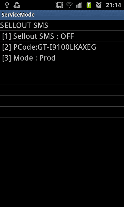

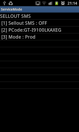

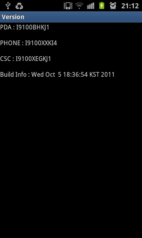

Tipp einfach auch mal in dein Anwählscreen:
*#1234#
nicht ganz uninteressant wäre noch folgendes:
*2767*4387264636#
dann siehst du mehr und dann einfach mal hier posten.

Nun schau nach und vergleiche mit ein paar Seiten zurück,
ob IDENTISCH, wie schon angemerkt ;)

Sind deine derzeitigen FW-Daten identisch??

So alles gelöscht ich habe doch ein backup gemacht aber es bringt nur das
