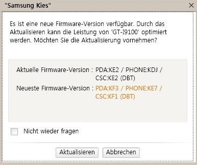

Im Prinzip möchte ich genau das gleiche wie StaringBack machen.
Da ist natürlich die Frage, bringt es was auf KF3 zu erhöhen?
Und zum zweiten will ich natürlich auch da mit KF3 zwingend Root haben und nach Möglichkeit nicht das Gerät auf Werkszustand bringen wenn es nicht sein muss. Eben die Fragen von meinem Beitrag zuvor.
Um es einfacher darzustellen, in Kies erhalte ich dieses Fenster:
Die KF3 würde ich auf jeden Fall mit Kies nehmen.
Und es wird auch nichts gelöscht beim Update mit Kies.
Und in meiner Root Anleitung kannst du den CF-Root KF3 Kernel nehmen.Es geht aber auch jeder andere CF-Root Kernel.Steht aber alles da drin.
