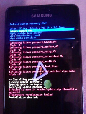

habe das Problem das ich Kein ROM Backup mehr durchführen kann.
SGS2 - CM7 - Fluxxi - Rom Manager 5.0.0.6 - CMR 4.0.1.5

Geht auch schlecht wenn man kein CWM (mehr?) hat...
:confused:
das sieht ja so stock aus :D
du bist mit der falschen tasten-kombi ins recovery-menü gegangen.
"volume-hoch + menü + powertaste"
zur not nochmal fluxi's kernel nachflashen oder gleich dort im thread nachhaken. er hat nen super support^^
Reaktionen: TMGphone
Die Tastenkombi war richtig. Die Recovery aber ist falsch.
Flash den Kernel nochmal neu und lass diesen blöden ROM Manager weg.
CWM 7 gibts nicht, höchstens CWM 5.
DANKE euch das wars... Kernel nochmal geflasht und dann über xxTweaker Backup gemacht. Irgendwie kann ich den Rom Manger gar net mehr deinstlalieren?
