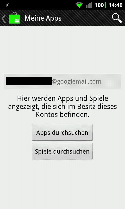

Hallo Leute,
ich habe jetzt seit einiger Zeit das Problem, dass heruntergeladene Apps nicht im Market unter "Meine Apps" erscheinen.
Das begann unter der Check Revolution ROM und habe es auch jetzt noch unter CM7 (Wipe und anschließendes zurückspielen via Titanium Backup).
Verschiedene Kernel habe ich ebenfalls schon ausprobiert.
Habe schon die Daten vom Market gelöscht und auch schon den Market Doctor von Titanium Backup benutzt. Nichts Hilft.
Auf market.android.com werden alle Apps angezeigt.
Ich hoffe Ihr könnt mir helfen.
MfG
Cliff

3.3.11? Hast du mehrere Googlekonten auf deinem S2? Wenn ja, guck doch mal ob da auch das richtige beim Market aktiv ist - du kannst auch dort auf allen Googlekonten verschiedene Apps installieren etc.pp.
Hatte ich auch schon ab und zu, wunderte mich, dass nur fünf Apps erscheinen, dann stellte ich fest, dass der Market auf einmal unter dem Konto lief, das ich eben noch in der GMail-App offen hatte...
Habe nur ein gmail Konto auf meinem s2. Außerdem wird dieses ja auch auf dem screen angezeigt
