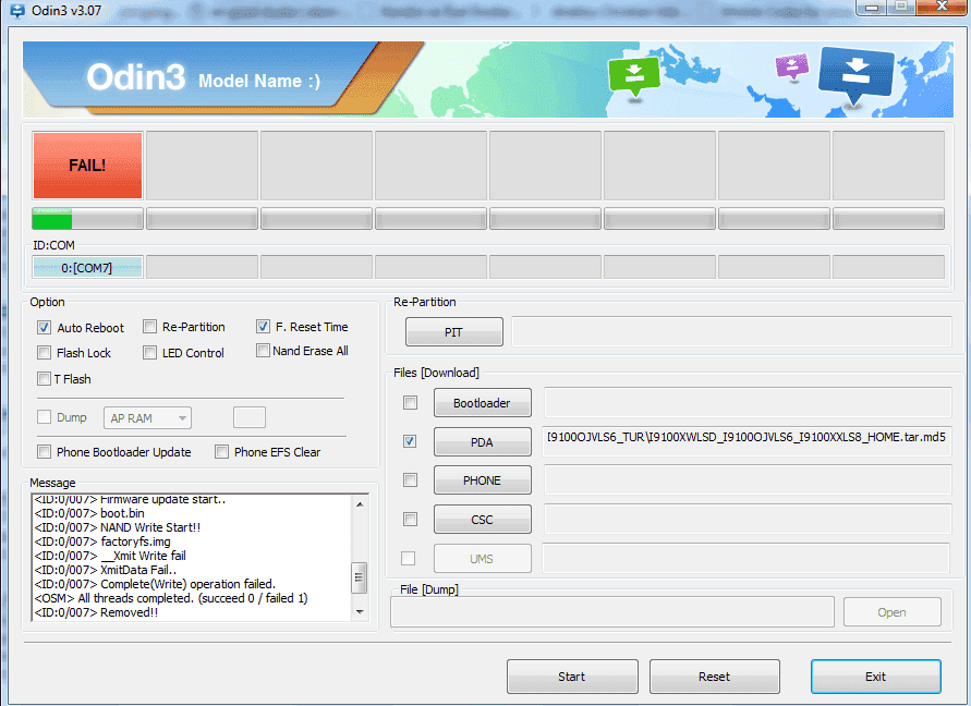

Hi Leute
beim Flashen ist mir irgendwas daneben gegangen, bitte helft mir.
Handy ist aus Deutschland wird aber in der Türkei benutzt.
Habe von sammobile I9100XWLSD_I9100OJVLS6_TUR den hier geholt.

geht eben nicht, habe es schon 4 mal pribiert :(
der kässt sich nicht mehr starten, da steht Firmware upgrade encountered...
