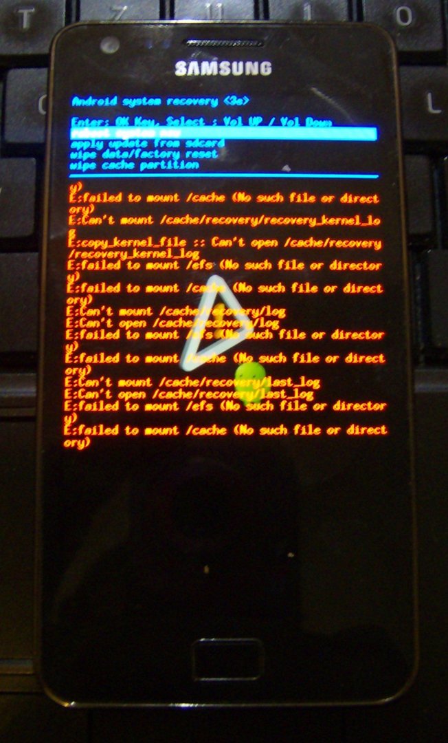

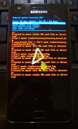

Das Problem liegt denke ich am Laufwerk [E:]
Ev mus man zuvor die interne SD oder so neu
Partionieren oderso. Weil ich habe ja die SD
formatiert im Clockworkmod.
Deine Anweisung habe ich befolgt.
Phone startete neu und Samsung Logo kam.
Diesmal aber ohne gelben Dreieck.
Aber dafür kam das hier :-(
Habe mir von Mama die DigiCam geliehen.
Ich hoffe man erkennt es besser :sad:
