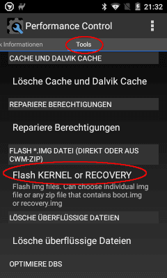

Erimias schrieb:
Kann ich mein Handy irgendwie flashen ohne PC Verbindung, irgendwie?
Falls du dazu noch grübelst:
Lade und installiere dir die App "Performance Control" (V2.2.6) von hier: PerformanceControl - xda-developers DevDB
Lade dir einen CM12.1-kompatiblen Kernel - z.B. Apolo 8.0 Beta9 auf die SD-Karte. (Ich nehme an, du hast noch cm12.1 drauf).
Lade dir die HDPI_miniGAPPS auf die SD-Karte - damit bleiben aktuell ca. 50MB in einer Original-Systempartition frei - andere GAPPS-Pakete können die Standard 500MB-Systempartition ggf. überfrachten).
Danach startest du Performance Control und wechselst in den "Tools"-Tab. Dort gibt es eine Option zum Flashen von Kerneln und Recoveries (was beim I9100 ja ein und die selbe Partition ist) - siehe großer Screenshot.
Da tappst du drauf und clickst auf "Wähle boot.img" - darüber können Kernels und Recoveries als images und zip-files geflasht werden.
Dann suchst du das Zip-File des Apolo-Kernels und flashst es über Performance Control.
Danach bootest du ins Recovery und flashst die miniGAPPS.
