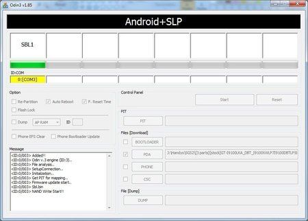

Wie gesagt, sind mittlerweile 3 Kabel, 2 Computer, ca. 5 USB-Ports und 5 verschiedene Files (zum Flashen) gewesen - es hat alles nichts gebracht :x
Ebenfalls probiert: Mit deinstalliertem Kies, neu installiertem Kies, ohne jegliche unwichtige Prozesse (inkl. geschlossenem Explorer), ganz normal und nach 2-maligem Neustart. Nichts.
Screenshot von Odin bringt nicht viel, da es ca. 4 verschiedene gibt, denn jedes File hängt sich woanders auf. Das eine bei "NAND", ein anderes noch beim "Kernel", dann eines bei "Cache" und das Vierte bei "sb" oder sowas.

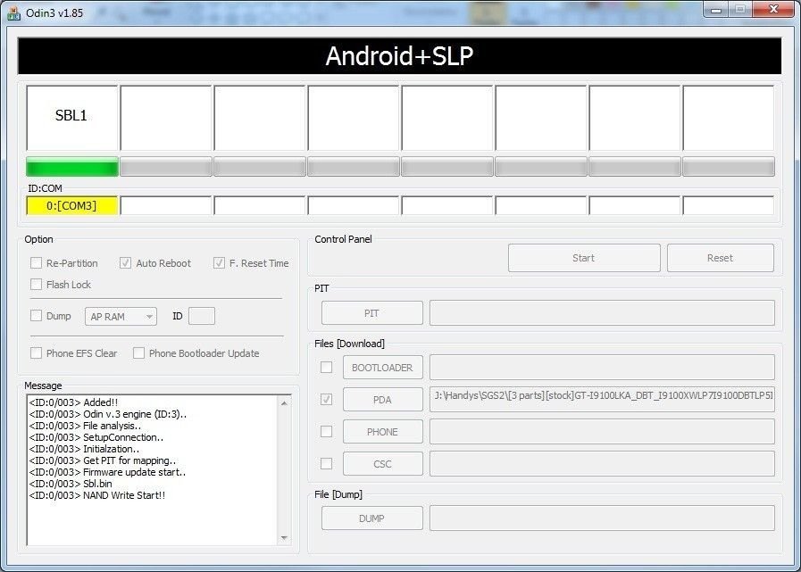

Und ein Screen von Odin im Anhang.
Ist es nicht etwas ungünstig, ICS drauf zu haben und den alten Bootloader zu flashen?
Unabhängig davon: Hängt sich genauso auf, wie im Screen zu sehen. Und dabei ist es egal, ob man es als PDA oder als Bootloader flasht.
