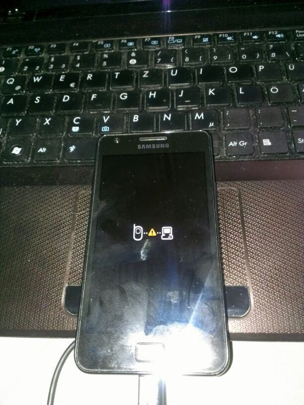

moin moin
wollte ebend das s2 rooten, debugmodus war nicht aktiviert, jetzt geht nichts mehr, komme noch in den downloadmodus, aber treiber wird nicht erkannt...
Gesendet von meinem HTC One S mit der Android-Hilfe.de App
gerootet bekommen, muster zum entsperren vergessen :o
Fail.
