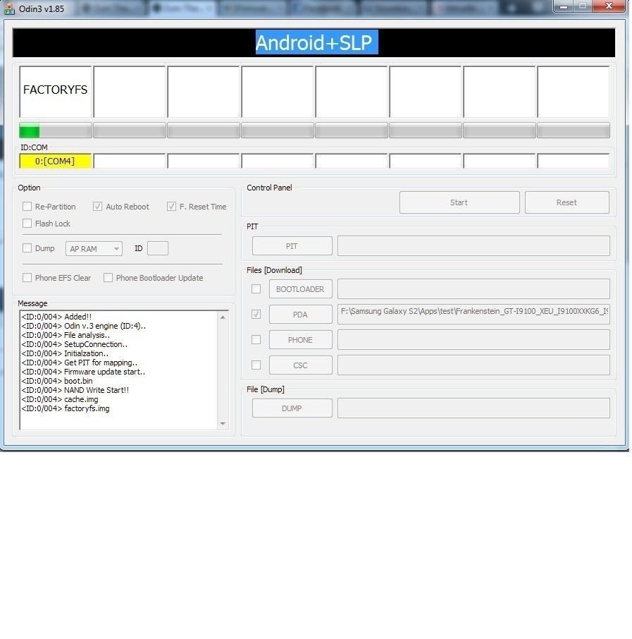

Und zwar habe ich Cynaogen Mod draufgemacht auf mein GS2 allerdings nach 3-4 neustarts startete das Handy nicht mehr und dann kam auf einmal dieser boot loop
In Recovery Modus kann ich es nicht mehr schalten
mein counter liegt bei 12
und downloadmodus klappt gar nicht mehr mit odin.
hat jemand eine idee was ich machen soll?
kann mir keiner helfen???
tut mir leid wegen des doppelpost aber ich brauche das handy zu wochenende ganz dringend ... bitte helft mir..
Wie, Du kannst den Counter sehen, aber kommst nicht in den Download-Modus ? Das ist aber ein Widerspruch :confused2:
Mach mal hier die Anleitung durch:
[OFFURL]https://www.android-hilfe.de/root-hacking-modding-fuer-samsung-galaxy-s2/126994-der-handy-startet-nicht-mehr-hilfe-thread.html[/OFFURL]
tut mir leid hab es falsch hingeschrieben in Download modus mit odin klappt nix mehr draufzuspielen
ich starte es dann hört Odin auf das draufzucopieren und bleibt bei cache oder bei etwas anderes stehen
Dann prüfe mal, ob KIES beendet ist (auch im Task-Manager und in der Task-Leiste) und probiere mal einen anderen USB-Port am PC aus. Probiere
mal alle USB-Anschlüsse durch, irgendeiner klappt schon !
Es geht immer noch nicht wie immer bleibt er ur plötzlich einfach hängen und geht nicht mehr weiter
und mein akku wird trotzdem leer deswegen bald hab ich kein akku mehr.....
Versuche mal, eine 3-teilige Firmware mit Re-Partition angehakt und .pit-File zu flashen, empfehlen kann ich Dir dafür die KI3 von Samfirmware.
Wie das geht, erkläre ich jetzt aber nicht mehr, denn wer schon mit CM7 rumflasht, sollte das eigentlich selbst wissen.
An CM7 sollte man sich eh erst ran trauen, wenn man Android im Schlaf beherrscht :unsure:
was kann ich denn bitte dafür wenn es ja funktioniert hat aber dann nach 3-4 neustarts es abgeschmirt ist??
Da brauchen wir doch jetzt nicht disktutieren drüber, oder ? :cool2:
Also versuch es mal so, wie ich gesagt habe !
Mich wundert auch, dass Du nicht ins Recovery kommst, aber noch in den Download-Modus...Sehr komisch alles :confused2:
ja das finde ich auch total komisch...
Download modus geht aber recovery nicht...
und das ständige abschmieren beim Odin Prozess....
Dann probier mal bitte meine Idee und melde Dich gleich nochmal, ob es geklappt hat !
Am besten startest Du vorher auch mal Deinen PC neu !
