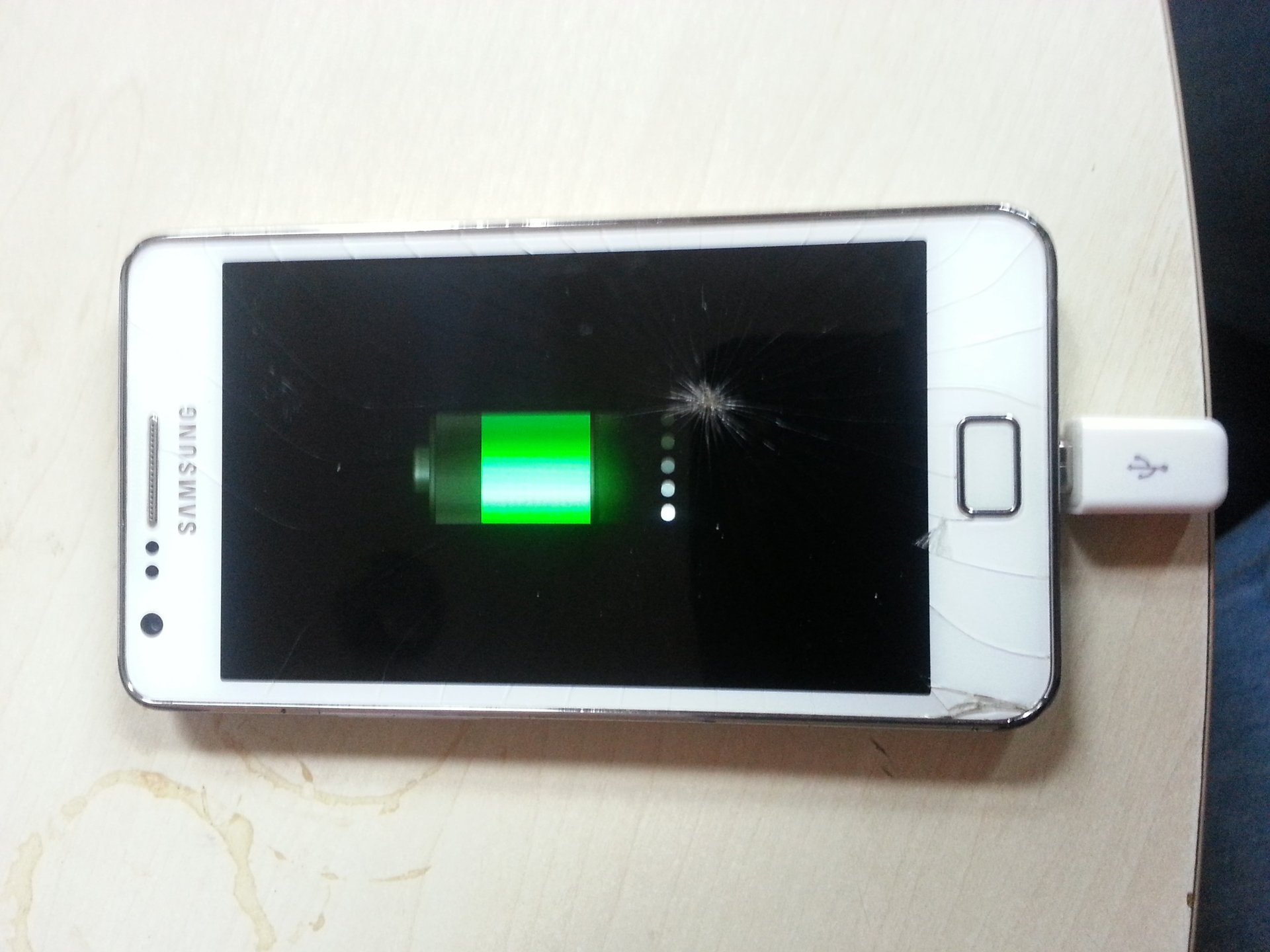

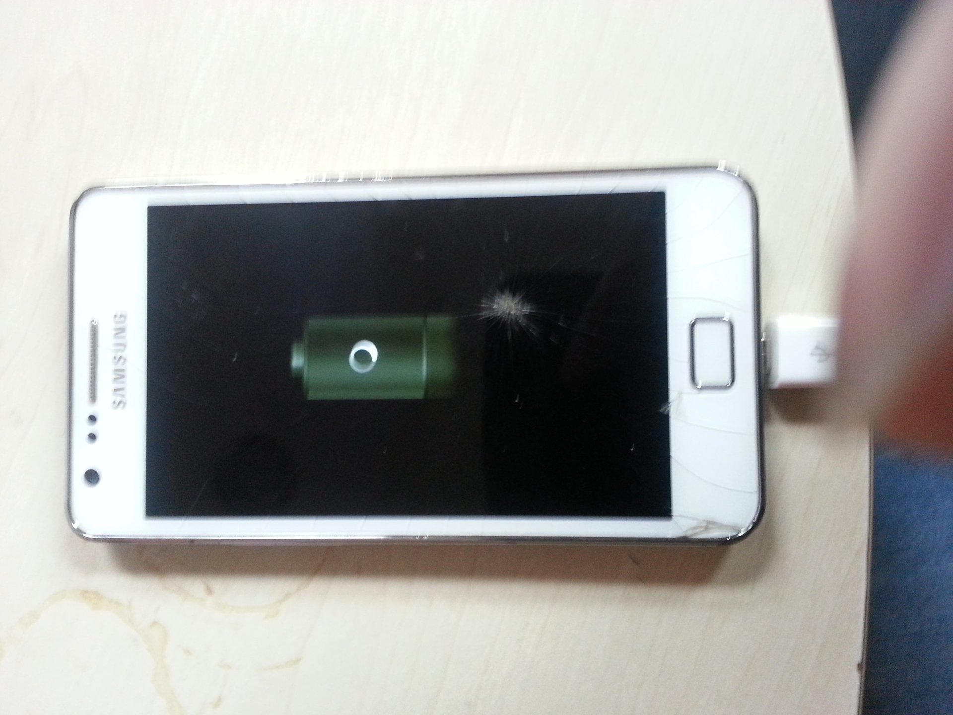

Hallo liebes forum
Habe ein drigendes porblem.
Habe ne s2 habe vesucht ne update zu machen hat auch alles geklappt nur beim updaten ist mein leer gegangen seit dem starten das handy auch nicht mehr.
Habe schon so ne Jig teil besorgt aber ohne erfolg
Beim akku reinlegen kommt die batterie anzeige und lädt automatisch und geht an und wieder aus.
Kann mir bitte jemand helfen danke euch :thumbsup:

Hallo.
-Was hast du genau gemacht? Von Anfang an bitte.
-Hast du mit odin geflasht es offiziell mit kies geupdated oder über das recovery System etwas geflasht?
-Was war vorher drauf?
-Es so zu schreiben, dass man sich beim lesen nicht ritzen will (Rechtschreibung), wäre durchaus von Vorteil.
Funktioniert der download modus oder recovery?
horror578
So von anfang an .
Habe das handy über das menü ganz normal updaten wollen.
update wurde soweit alles durchgeführt bis mein akku leer war.
danach ging jetzt gar nichts mehr
das handy schaltet sich ein akku leuchtet und geht aus und wieder an mit ne andere akku auch probiert keine chance
Factroy reset gemacht hat auch leider nichts gebracht.
Download modus geht nicht
