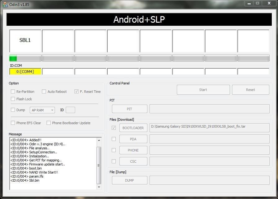

Joa naja, war wohl am Anfang etwas übermotiviert und wollte dat scheiss Ding, ohne viel Erfahrung & Hintergrundwissen, einfach wieder zum laufen bringen...der Schuss ging wahrscheinlich nach hinten los^^
Denn es hängt im Moment schon seit über 20 Min beim Bootloader (siehe Anhang).
Ich geh mal von aus, da ist nu nichts mehr zu retten? :crying:

...hm, ich biete 20 Euro :(
Der ursprüngliche Beitrag von 23:59 Uhr wurde um 23:59 Uhr ergänzt:
Da geht ohne professionelle Hilfe wohl nichts mehr...
Mittlerweile seit 1,5 Std...ich beende das Ganze nun mal^^
Was würde denn professionelle Hilfe so ca kosten?
Bei Mobishare hat es 15€ gekostet den defekten bootloader zu reparieren
aber auch nur wenn der eMMC nicht defekt ist.
