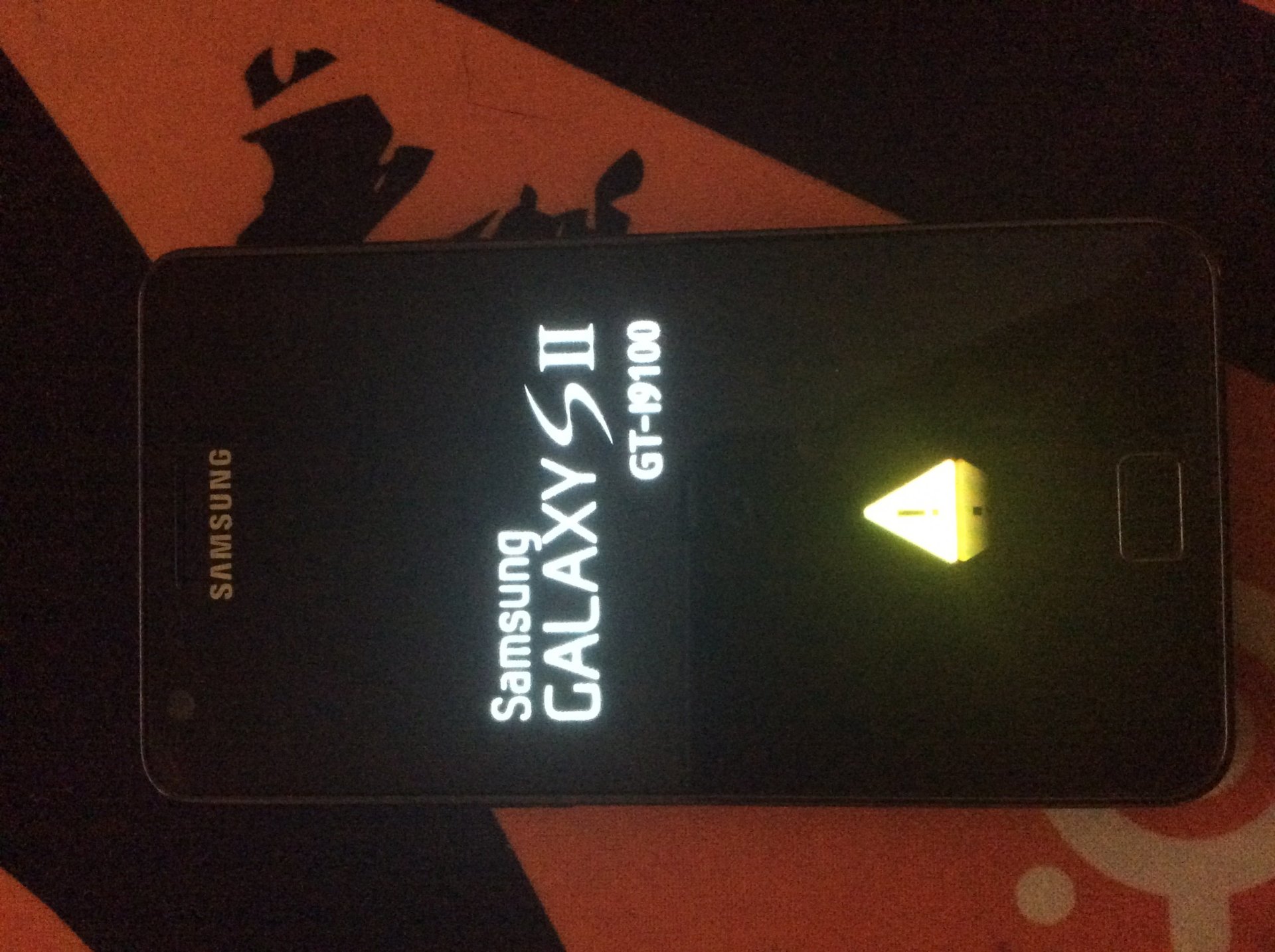

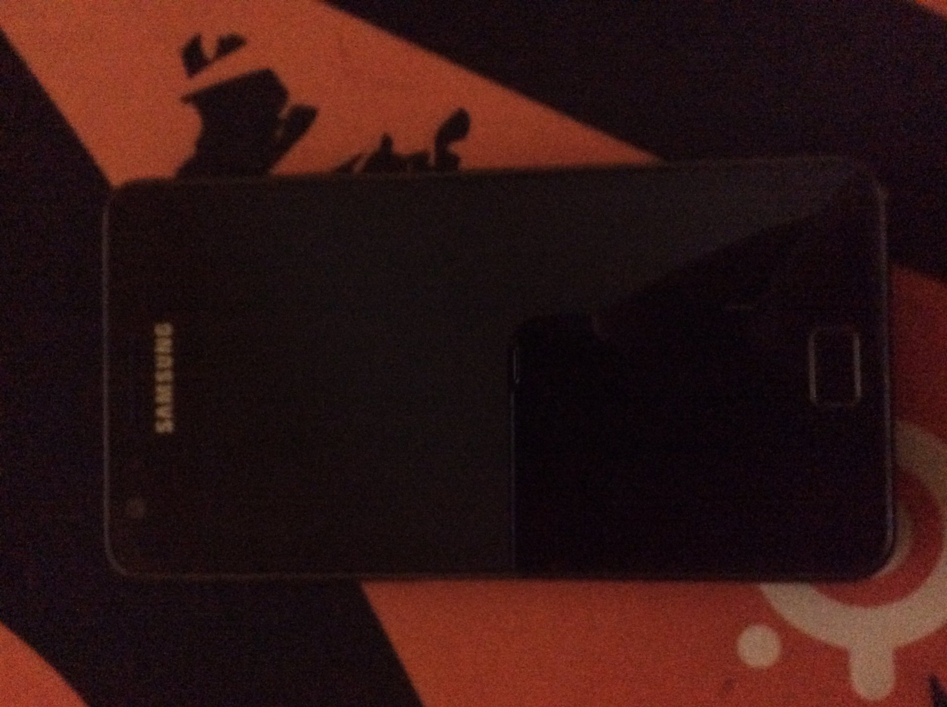

Hallo Leute, scheinbar habe ich heute wirklich kein gutes Händchen.
Ich hatte ja schon im Laufe des Tages versucht CM11 M9 auf das Handy zu spielen was mehr oder weniger gut funktionierte. Mit allen Lösungen die ich suchte hab ich es jetzt wohl leider nach einem Fullwipe(richtiger Fullwipe https://www.android-hilfe.de/forum/root-hacking-modding-fuer-samsung-galaxy-s2.259/ mit der zip unten) geschafft das ich nicht mehr in die ClockworkMod komme.
Momentan startet mein Handy die ganze Zeit neu und wechselt sich zwischen den beiden Statusen.
Wenn ich Power+Volume Up+Home drücke dann seh ich beim booten der CWM Recovery , wie es kurz im unteren Teil des Bildschirms (schwarzer Hintergrund) kurz auftaucht und das Handy wieder neustartet.
Gibt es noch Möglichkeiten diesen Teufelskreis zu durchbrechen?
Wenn ja was brauch ich? Odin? Kennt ihr Anleitungen oder sowas?
Warum es soweit kam?Ich glaube das ein nach einem Fullwipe ich noch einen normalen Wipe machen wollte, er sich aber aufhing und neustarte. Scheinbar muss ich beim ersten Fullwipe was falsch gemacht haben, SDCard0 hatte nur noch Leserechte und ich konnte keine App mehr drauf verschieben auch gab es kein Android.secure mehr was wohl Probleme bereite beim runterfahren, neu starten oder Wipe Factory Data bereite da diese das Handy zum Absturz oder Neustart brachte

Download modus? Einfach neu an Odin klemmen und natürlich durchlaufen lassen.
hab jetzt im anderen Forum noch eine Anleitung bekommen
Startloop oder Bootloop, Galaxy S2 noch zu retten? - ComputerBase Forum
ist deine Lösung anders aufgebaut? (also ohne alte Firmware)
werde es morgen mal mit dem Downloadmodus testen, jetzt geh ich aber erstmal schlafen bevor ich die Nacht durchmache wegen dem Handy :(
--------------> hab jetzt über Odin die CWM draufgespielt dann Volume UP +Home+Powerbutton gedrückt
ich seh kurz wie unten das Symbol und CWM Recovery steht 6.0.4.5
dann startet aber das Handy neu und wechselt wieder zwischen aus und dem Bild mit dem Triangle

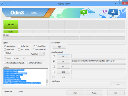

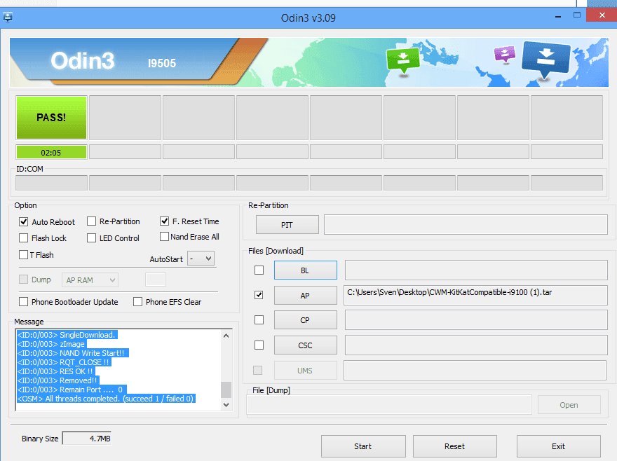

Hier das Odin Status Fenster
<ID:0/003> Added!!
<ID:0/003> Odin v.3 engine (ID:3)..
<ID:0/003> File analysis..
<ID:0/003> SetupConnection..
<ID:0/003> Initialzation..
<ID:0/003> Get PIT for mapping..
<ID:0/003> Firmware update start..
<ID:0/003> SingleDownload.
<ID:0/003> zImage
<ID:0/003> NAND Write Start!!
<ID:0/003> RQT_CLOSE !!
<ID:0/003> RES OK !!
<ID:0/003> Removed!!
<ID:0/003> Remain Port .... 0
<OSM> All threads completed. (succeed 1 / failed 0)
--> Lösung ---> Sam Firmware flashen --> dann CWM ---> dann CM 11 M9

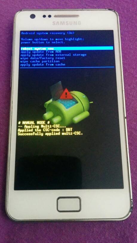

Nur mal zu Info
Volume UP+HOME+POWER ist der Recovery Mode
Volume DOWN+HOME+POWER ist der Download Mode
Und der Bootloader ist ganz was anderes
ohne den würde auch nichts mehr funktionieren.
