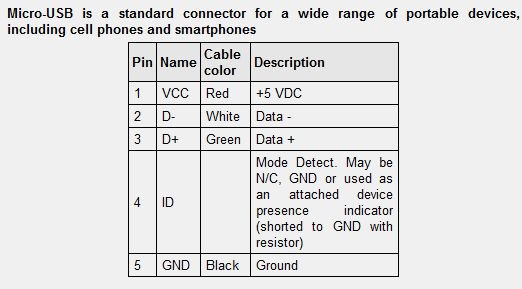

ist das normal das da ein pin fehlt..?
http://i57.tinypic.com/wbw11e.jpg
Nein, das ist nicht normal. Bei mir sind's 5 Pins.
Bei mir sind ebenfalls nur 4 Pins, und es ist nicht defekt
DANKE an euch
ich werd mir heute ein neues kabel besorgen..!!!
Ist es dein USB-Kabel oder dein Ladekabel? Beim USB-Kabel sind's bei mir fünf Pins, beim Ladekabel sind's vier.

Hier mal ein Bildchen bzgl. Belegung der 4/5 Pins. Es müssen also nicht alle 5 belegt sein.
