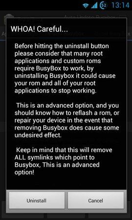

Das meinte ich (Anhang - busybox free) / es geht zwar nicht um Uninstall bei dir, aber trotzdem :p... Wobei eig schon.. Egal..
zu Deinem Anhang mit der Warnmeldung: So weit komme ich nicht, da die App beim Öffnen eine Warnmeldung zeigt, die ich nicht entfernen od. wegklicken kann, ohne die ganze App zu schließen. Ich habe die App mehrfach extern deinstalliert und wieder neu installiert. Das ändert nichts.
Und was meinst Du mit damit, dass ich einfach die Version nehmen soll, die ich drau habe? Meinst Du damit Android Version 4.04 oder den Kernel?
Ich wollte dir nur zeigen was der Dev da geschrieben hat.
