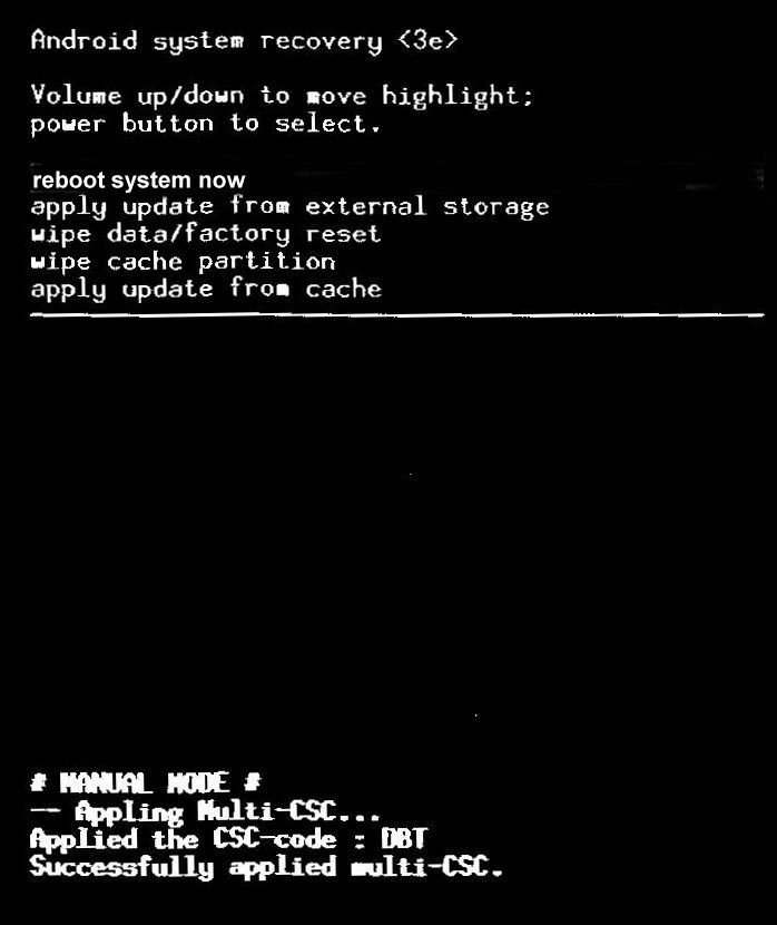

Ich habe das kTool ausprobiert und komme in das als Bild angehängte Menü.
Wie komme ich von da aus an mein auf der SD-Karte liegendes Nandroid Backup :confused2:

ROM Manager BÖSE!!
Also wenn du einen Root Kernel flasht mit Odin am besten, Vorraussetzung du kommst in den Downloadmodus, dann hast du vollen Zugriff auf alles u kannst alles von überall wiederherstellen.

Ich kenne Online Nandroid Backup nicht. Um normalerweise ein Nandroid-Backup zurückzuspielen brauchst Du ein "vernünftiges" CWM mit einem sicheren Root-Kernel. Allein von daher war die Frage von Beicuxhaven der einzige sichere Weg: Welches Rom hast Du drauf, um den entsprechenden Kernel zu empfehlen. Andersherum wäre ein gebricktes Handy nicht unwahrscheinlich!
