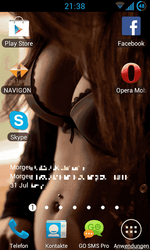

Wie du bei mir siehst, hab auch Navigon und es läuft...
Sowas bekommst zum Beispiel mit dem ICS Domination Theme hin, hab ich auch drauf...

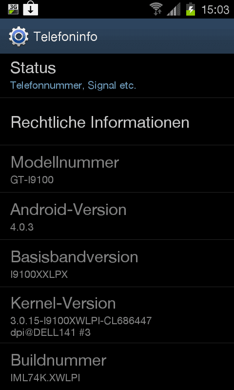

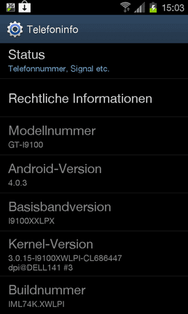

also gut das update mit Kies auf die 4.0.3. hat wunderbar geklappt und Navigon funktioniert weiterhin. Danke.
aber jetzt komm ich nicht mehr weiter...
auf gehts zum rooten ... welchen Cf- Kernel muss ich nun nehmen ?

hab damit den Root fertig bekommen und mit hilfe der Videoanleitung und CWM ein Backup erstellt. Wie gehts jetzt weiter , Der "Atomhamster" aus der Videoanleitung nimmt jetzt eine Lite'ning Rom 6.1 , kann ich die einfach auch bei Odin unter "PDA" rein tun, kann ich jetzt sämtliche Themes und Roms darein packen und muss dann nur noch Start drücken ? Oder muss ich noch was beachten ,z.b die Firmware ?
Na wenn der (hier im Forum als hamst0r angemeldet) Atomhamster das so macht, kannst du das ja auch machen. Sichere aber vorher mit dem k-Tool ausm Markt deinen EFS Ordner...
