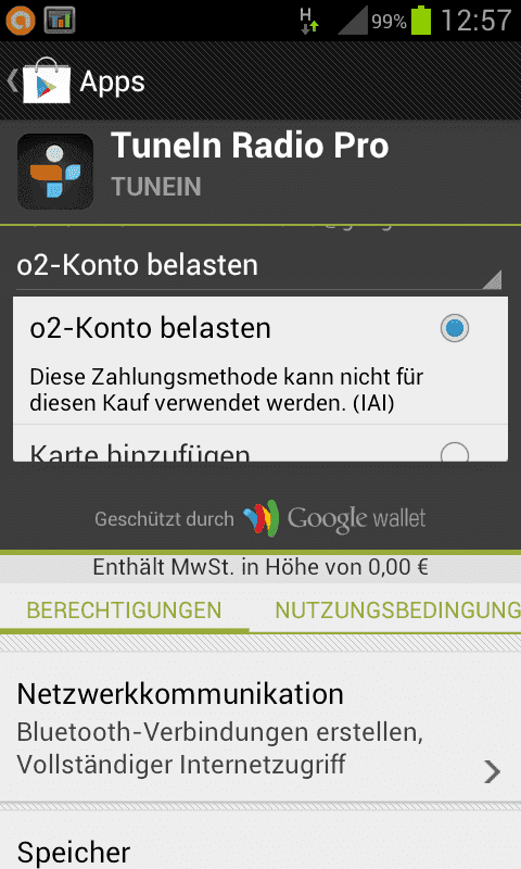

Habe beides ausprobiert. Geht nicht. Und nen Fullwipe möchte ich nicht machen. Vieleicht ist die Drittanbieterspere drinen? Muss mal anrufen.
Aber vielleicht hatte jemand die gleiche meldung?

Also Jungs, bin mit Wlan in den Playstore und ich konnte eine app kaufen. Mann muss anscheinend nicht im Mobilnetz drinn sein. Geht auch über Wlan.
Meine build.prop habe ich die zweite variante mit der .am drinnen. Ob es jetzt an dem liegt oder wegen Wlan muss ich noch genau schauen.
habe o2
Ciao Roberto
Man muss nur beim ersten Mal mit dem mobilen Internet drin sein. Danach geht auch WIFI.
Reaktionen: Roberto1
