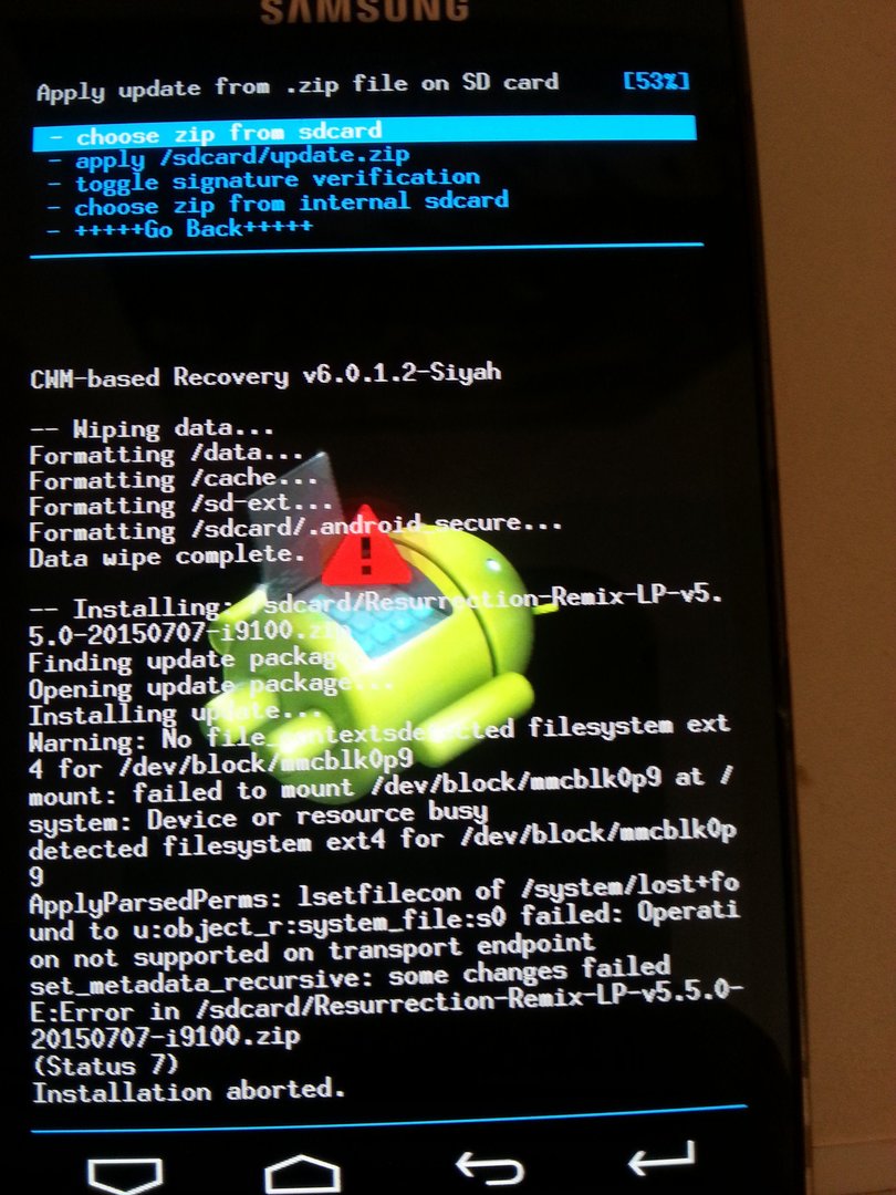

Hey Leute kann mir jemand helfen
Habe von einem Kumpel das I9100 hier
Und wollte Ressurection Remix 5.5.0 Flaschen
Aber ich Kriege immer wider folgende Fehler:
No file_contextsddetected
Filesystem ext 4
For /dev/block/mmcblkopg
failed to mount For /dev/block/mmcblkopg
Muss ich noch irg was machen brauch ich vllt ne neuere CWM?
Habe die 4.1.2 DBT Firmware drauf LS7
Und den shijan s2 6.05B kernel
Wenn i nen anderen kernel nehmen bootet das Betriebssystem nicht mehr
Hab ich irg wo einen Fehler ?
Bitte helft mir

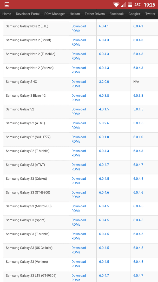

Finde nur ne 4. irg was CWM Version
Habe das so verstanden das man das s2 rooten muss via kernel um CWM zu erhalten
4.0.1.5 laut der offiziellen CWM Seite und touch version 5.8.1.5
