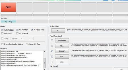

Handy in downloadmodus (Vol- / Home / Power, dann Vol+)
Odin3 3.07 gestartet die I9100XWLSD_I9100XXLS8_I9100DBTLS7_HOME.tar.md5 als PDA angegeben (re-partition NICHT angekreuzt).
SII angestöpselt, ID COM wurde blau, und Start gedrückt.
In Message kommt er bis boot (ein paar Minuten) und bleibt dann stehen.
Nach einer Stunde habe ich den Stecker vom SII gezogen.
Das ganze nochmals probiert, aber diesmal auch Phone&CSC auf die md5 verwiesen (zugewiesen?).
Bleibt wieder bei boot stehen.
Nach 45 Minuten wieder Stecker raus, und das Gleiche nochmal. Diesmal kam er bis image.
OK das bringt nix. Also versuchen wir mal winwn wipe: Vol+ / Home / Power
Habe das zwar noch nie gemacht, erwartete aber ein Menu zum wipen der verschiedenen Bereiche............... Wie gesagt: erwartet.
Kommen kam aber der Hinweis: Firmware uograde encountered an issue. Please select recovery mode in Kies & try again. (Bild darüber: links Handy, Mitte gelbes Dreieck rechts PC).
Und jetzt kommt das witzige!!! (Achtung! sakasmus!). Kies kann sich nicht mit dem Handy verbinden.
Und noch besser! In meinem jugendlichen Leichtsinn habe ich gar kein back-up gemacht.
Das passiert mir, der wo immer von jedem scheiß ein back-up macht.

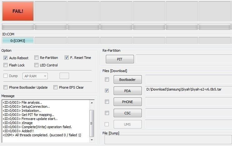

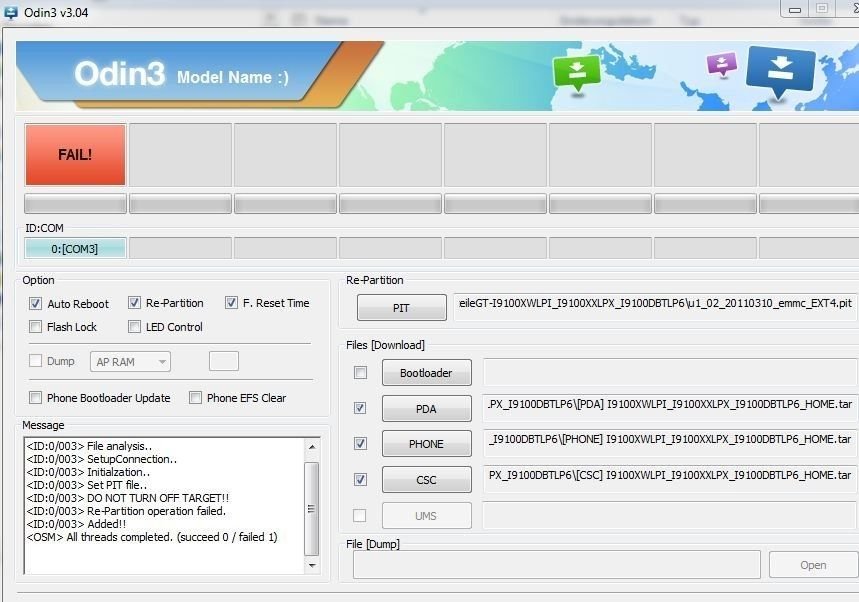

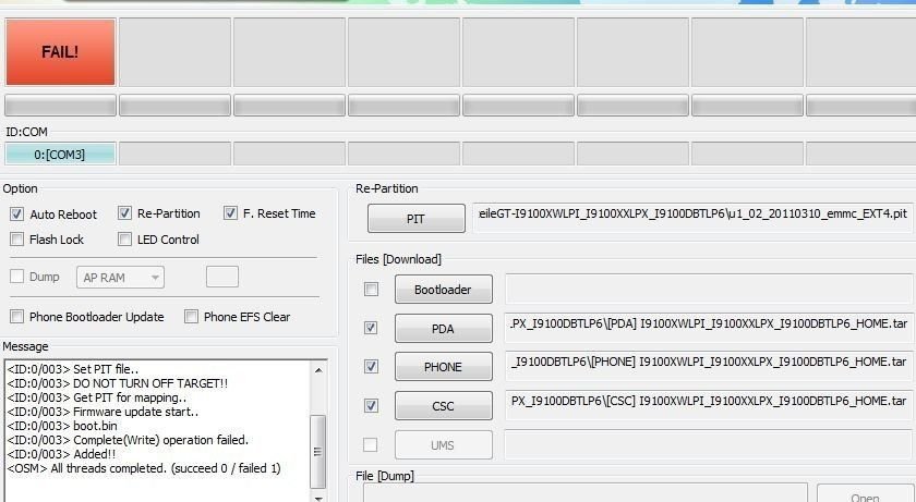

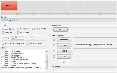

Habe jetzt auch noch eine 3teilige und die Syrah versucht... siehe Bilder.
Der Vollständigkeit halber: nach den ersten paar fails bin ich auf Odin 1.85 umgestiegen; und nach den fails mit der 3-teiligen und Syrah, wieder zurück auf 3.07.
Vielleicht sieht ja jemand das detaille welches ich übersehen habe, oder weiß definitiv daß ich es in die Tonne kloppen kann....
