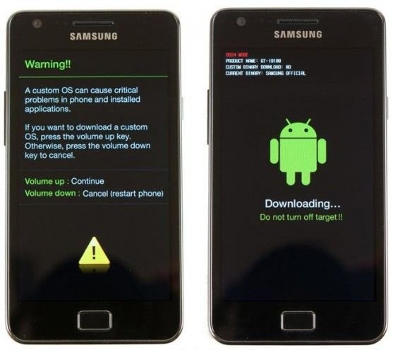

Verlasse dich nicht auf die LEDs.
1) Weder im Stock Recovery-Modus, noch im Download-Modus werden deine LEDs aufleuchten.
2) Wenn du Volume Down + Home Button + Power Button betätigt hast, landest du, wie im Bild zu sehen, zunächst im linken Status.
3) Damit du aber im Download-Modus landest, musst ein weiteres mal mit Volume Up bestätigen. Ansonsten wird das Flashen mit Odin von Grund auf scheitern.

  • 104645d1345448584-anleitung-flashen-neuen-firmware-affengriff-downloadmodus-2.jpg

Muss ich das bei Ausgeschaltenem Handy tun oder? Volume Down + Home + PWR ? Ja es ist halt schwer zu wissen... wenn nix leuchtet nix vibriert wann ich in dem Modus bin.
Werde es aber zuhause gleich versuchen! Danke für die Hilfen soweit.
Yap. Im ausgeschaltetem Zustand.
Wenn du nicht weißt, ob das Handy überhaupt aus ist=> Battery kurz raus ;)
Dann für ca 5s (hab es gerade eben gemessen) die oben genannte Kombination gedrückt halten, loslassen und Volume+ drücken.
Brotipp: Handy beim einschalten in den Downloadmodus nicht im Ladegerät oder am PC angeschlossen haben, bei mir kam es da immer wieder zu extrem nervigen Problemen mit dem Ladebildschirm (die große Batterie). erst nach dem bestätigen mit Vol+ anschließen.
