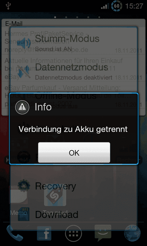

Es tauch immer ein Bild auf:
"Achtung Ladekabel getrennt"
Während die USB datenverbindung stabil bleibt...
EDIT: hier ein Scrrenshot:

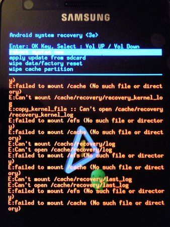

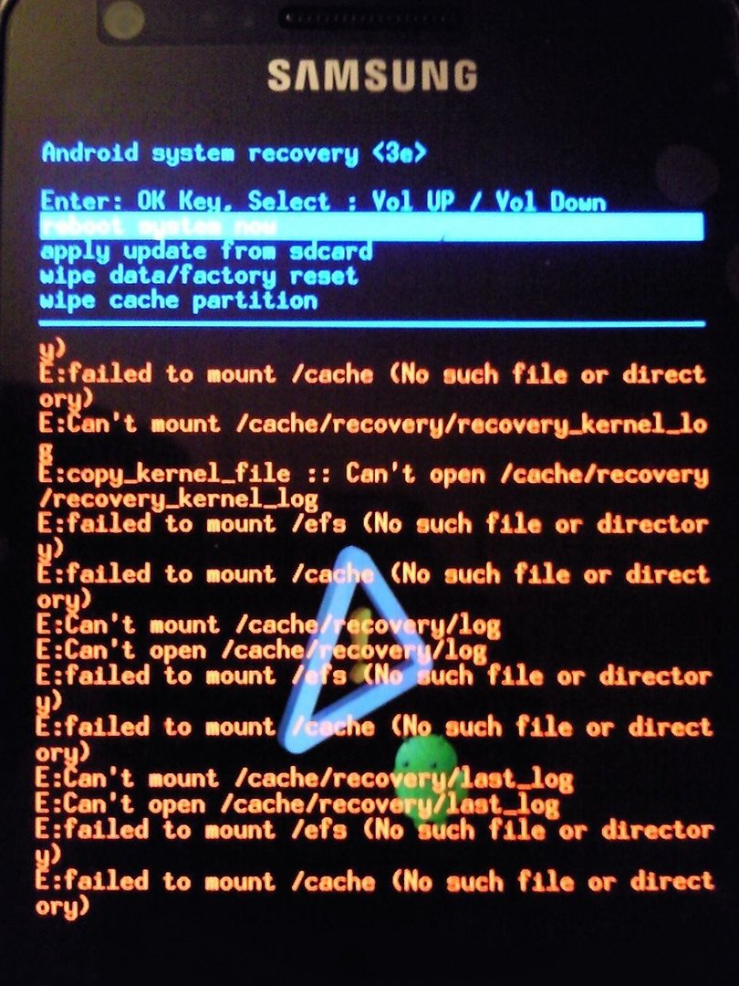

Das flashen der E7 als 3teiler via Odin-PC beschert mir folgendes:
Metzi, dich hat nicht zufällig das Flash Fieber erwischt ?! :flapper: :D
Dein Screen sieht nicht toll aus, ...sei vorsichtig, wenn ich das so sagen darf. -> SOFT BRICK ALARM ^^
Du wechselst augenscheinlich munter Firmwares, CWM Versionen, usw. und somit auch Boot Loader und Recovery´s. Insofern wundert es mich nicht wirklich, wenn dein Galaxy "Husten" bekommt :cool2:
Beginnen wir am Anfang: welche Firmware möchtest Du denn nun letztendlich flashen -oder gehts weiter mit munterem FW testen !? :)
Problemlösung:
- stets den zur Firmware passenden CWM kompatiblen Kernel flashen - dein Freestyle CWM MIX kann IMHO nur Probleme verursachen....
- im Recovery die interne Karte formatieren
- mit einer passenden PIT und Re Partition eine dreiteilige Firmware flashen und dann das Galaxy "sauber" aktualisieren;
es kann auch nötig sein, erst mit einer PIT zu flashen, danach nochmals die selbe FW ohne PIT hinterher zu flashen ...
MfG
Nightly

Das Ergebnis war leider das Gleiche, Schwarzes Display mit Gelber Schrift:
"Logo.jpg DRAW Failed" (via Mobile Odin, über Odin-PC funkt einwandfrei!)
Zustand Oben im Bild wird erreicht, wenn ich schon erwähnte KE7 nandroid entweder via CWM oder KE7 dreiteiler via Odin-PC flashe.
