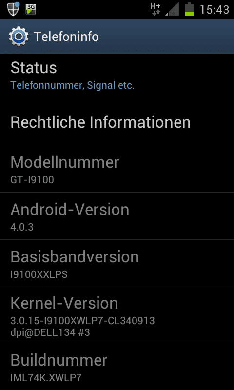

Ich habe ICS drauf - unten hier der Screenshot (übrigens, nur so am Rande, gemacht mit „Lautstärke runter & Power-Button“ – der Hinweis aus https://www.android-hilfe.de/forum/...t-fuer-das-galaxy-s2.117451.html#post-1625560 mit Home-Button & Power Knopf ging bei mir nicht)

Als erstes mal muss ich mich hier und auf dem xda-developer Forum noch länger aufhalten und suchen, denn ich finde auf meinem SGS II einfach nicht ob ich JETZT einen KG1 oder KG7 Kernel drauf habe. Siehe Screenshot von Posting 1:
Basisbandversion. I9100XXLPS
Kernel-Version 3.0.15-I9100XWLP7-CL340913….
Buildnummer: IML74K.XWLP7
Da ist nix mit einer KG-Nummer usw. und ganz zu Anfang – solange mir mangels Root jegliche Backup Möglichkeiten fehlen – will ich auch nicht einfach irgendein Kernel draufpacken.
