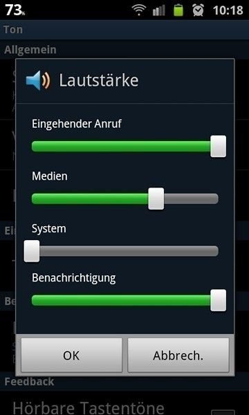

stupiddiary schrieb:
@joschua: das funktioniert meines wissens nach nur wenn dein handy gerootet ist und du ein costum-rom drauf hast.
Ok. Ich habe zwar gerootet, aber kein Custom ROM drauf.
Ich bin mir sicher, dass bevor ich gerootet habe, dies auch getestet hatte und es damals mit dem KE7 Stock ROM auch ohne Root funktioniert hat.
So sieht die Einstellung aus.
Das erste was ich immer mache sind die System Töne auf AUS zu schieben.Und ich bin mir relativ sicher das der Kamera Ton dann immer noch da war :winki: Der total nervige Ton wenn man die Lautstärke verstellt und Akku voll geht so ja auch nicht weg.
Ok, dann habe ich anscheinend geirrt.
War mir sicher, dass auch ohne Root ging.
Nur da ich ja kein Custom ROM benutze, ist es für mich unverständlich warum dazu Root benötigt wird, da ja hier mit dem Standard-Einstellungs-Menü gearbeitet wird. :confused:
