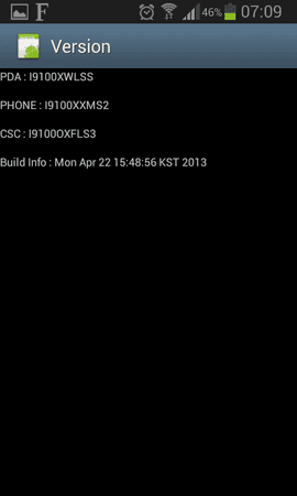

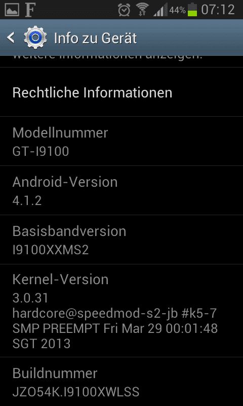

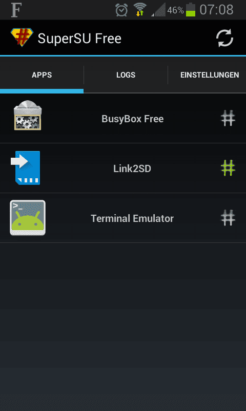

Hier noch paar Infos zu meinem vor 2 Jahren gerooteten SGS2:
@Rysh
Okay Du hast also Root durch den SpeedMod-Kernel k5-8 der SuperUser mitbringt. Nutzt Du denn etwas von den tuning Möglichkeiten des Kernels?
Ich denke, SuperSu möchtest Du wegen Inkompatibilität von Link2SD mit dem SuperUser nutzen? Welche Version von SuperSu hast/hattest Du installiert?
Gruß Nick Knight
@Nick Knight
Da ich die Tuning Möglichkeiten nicht kenne, nutze ich sie nicht bzw. nicht bewusst.
Mein Antrieb zu rooten war Speichermangel und dafür war es erfolgreich.
SuperSu Free v2.65
VG Rysh
@Rysh
Deinstalliere die SuperSu App. Downloade Dir den PhilZ-cwm6-XWMS3-FOP-5.15.9-signed.zip und flashe den in der Recovery.
Dann nimm mal die SuperSu App im Anhang, funktioniert Problemlos mit der 4.1.2 Sammy ROM. Beim starten der SuperSu App wirst Du gefragt wie die Binäri installiert werden soll, Du wählst normal.
Da Superuser und SuperSu nicht nebenher laufen können soll SuperSu das Problem beheben. Dann sollten Deine Probleme mit sdcard0 behoben sein.
