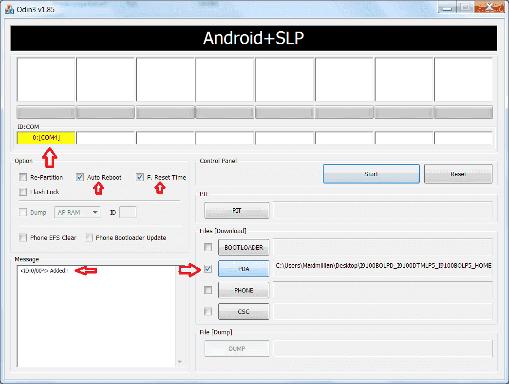

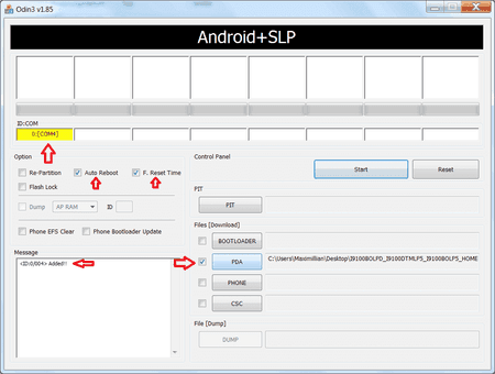

Ist ganz einfach du musst nur das Handy in den Download Modus bringen -> Lautstärke Taste nach unten + HomeTaste + Einschalttaste <-
Dann das Phone an den Rechner anschließen
Die Datei I9100BOLPD_I9100DTMLP5_DTM.zip entpacken
Dann hast du 2 Files wovon wir nur das I9100BOLPD_I9100DTMLP5_I9100BOLP5_HOME.tar.md5 benötigen. Nun öffnest du Odin3 v1.85.exe und fügst die Datei I9100BOLPD_I9100DTMLP5_I9100BOLP5_HOME.tar.md5 in die Spalte PDA ein. Wenn das Handy erkannt wurde und ein gelber Balken in ODIN erscheint in dem [COM] (und eine Zahl) steht kannst du auf Start klicken und das Update beginnt.
Nach abschluss des Vorgang startet das Handy neu.
Der erste Start kann bis zu 10 Minuten dauern.
Danach hast du ein SII mit Android 4 ;)
Bedenke aber das bei dem Update alle Apps verloren gehen und du das Phone neu einrichten musst. Deine Telefonnummern bleiben erhalten sofern sie mit Google synchronisiert sind.
Die Garantie bleibt natürlich weiterhin erhalten.
Odin siehe Bild

hi maximillian, wollte nur sagen ich habe es dank deiner Anweisung und tipps und links endlich per odin hin bekommen. danke für die nette, schnelle hilfe.
gruß langer
Gern geschehen, Freut mich dass du es hinbekommen hast.
